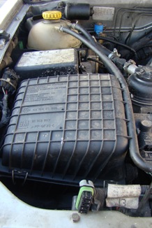

A moze ktoś powiedzieć gdzie w fronterze a sport znajduje sie ta wtyczkę w której zwiera sie piny? sprawdzałem u siebie i pod maska tam gdzie przekaźniki nie ma

Kurcze, nie wiem czy dobrze pamiętam ale chyba od strony kierowcy przy lampie. Jak będziesz miał problem z lokalizacją daj znać, zrobię foto jutro.

grzesiu jeśli możesz to zrób foto bo ja tam nic nie widzę albo nie wiem czego szukać :) będę wdzięczny

Przy lampie naprzeciw pasażera. Niebieska wtyka włożona w gniazdo.

Czyli jak kolega wyżej opisał, a oto:
Obraz mojego złącza. Mam 10-pinowe, Twoje może być albo takie samo albo 14-pinowe.
Nie wiem, czy widać to na fotach ale na mojej jest tabliczka i jest podpisane jako electrical test.
Pozdro.
