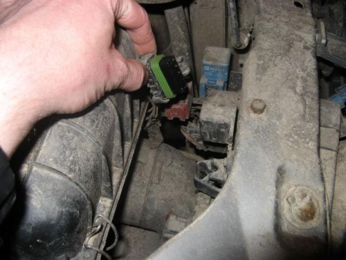

Postprzez Pawel » 28 kwi 2009 20:00:03
Na przednim pasie, pod maską, między prawym reflektorem, a chłodnicą. Wciśnięte w specjslne mocowanie...
Re: ABS :(
Postprzez michal 2,8tdi » 28 kwi 2009 20:05:53
Pawle :D masz wielkie :beer: tylko szukałem i masz moze jakomś fotę gdzie to dokładnie??

Re: ABS :(
Postprzez Pawel » 28 kwi 2009 20:13:06
Idę zrobić zdjęcie... :arrow:
Re: ABS :(
Postprzez michal 2,8tdi » 28 kwi 2009 20:14:50
dziękI :beer: :beer: Pawle :P ale dobrze bo cieplutko na polu to nie zmarzniesz :D

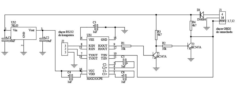

To może podeślesz kiedys przykłąd zrobienia takiego kabla i program do czytania takich błedów. Bo po za tym mozesz cos jeszcze robic?
Re: ABS :(
Postprzez michal 2,8tdi » 28 kwi 2009 20:21:39
tzn kupujesz zwykłe złącze obd i w kości w aucie masz ponumerowane "piny" na złaczu w kablu też wystarczy ze wiesz ktury kabelek do kturego podłaczyć (schemat)i działa acz kolwiek czasami nie chce działać :? dopiero to dopracowuje :mrgreen:
michal 2,8tdi
Re: ABS :(
Postprzez ADAM SP3WXO » 28 kwi 2009 20:22:25
szymon.ha napisał(a):To może podeślesz kiedys przykłąd zrobienia takiego kabla i program do czytania takich błedów. Bo po za tym mozesz cos jeszcze robic?
Proszę bardzo
Ostatnio edytowano 28 kwi 2009 21:02:58 przez ADAM SP3WXO, łącznie edytowano 2 razy

Re: ABS :(
Postprzez michal 2,8tdi » 28 kwi 2009 20:23:30
program to jest jakaś wesja triall (skrakowana ) i 30 dzi testu nigdy nie mija :D(kupisz na gieldzie)

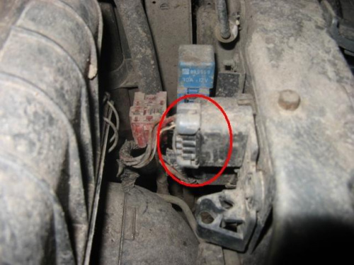

Postprzez Pawel » 28 kwi 2009 20:26:23
Jakie pole... :?: Frota stoi za kamienicą przy schodach, pod moimi oknami... :?
Z tego co mówił mi kiedyś Elektro 001 to, jest to:

Re: ABS :(
Postprzez Janek 44 » 28 kwi 2009 20:28:58
Ta tylko to jest do A, B ma w środku pod osłona dźwigni zmiany biegów.
Janek 44
Re: ABS :(
Postprzez michal 2,8tdi » 28 kwi 2009 20:29:34
No mi o A chodzi 8)
michal 2,8tdi
Re: ABS :(
Postprzez brum » 28 kwi 2009 20:29:43
A też ma w środku 8)
Re: ABS :(
Postprzez michal 2,8tdi » 28 kwi 2009 20:31:04
brum napisał(a):A też ma w środku 8)
w którym miejscu?? :?:
