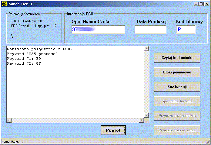

Postprzez Jarek sp3swj » 03 lut 2009 23:13:31
Jak pisałem wcześniej - mój interfejs działa :-)
po podpięciu do linii K - pin numer 7 moge komunikoać sie przykładowo z Immobiliserem i centralnym zamkiem.
Ale interesuje mnie "gadanie"z silnikiem :lol:
Zlącze:
Sam interfejs to takie coś.
Cała inteligencja tkwi w programie na PC. 8)
Jak koleś w Carmanie diagnozowal mi silnik takim Profi "czymś" to musiał wybrac, że auto jest z 2000 roku
chociaż jest wyprodukowana w 99 :-)

Postprzez Jarek sp3swj » 19 lut 2009 01:32:26
Z opel tech2 to ostrożnie raczej....
U mnie tylko mogłem zobaczyć że mam jakiegos błęda ( nie zidentyfikowany) Centralnego zamka
... skasowałem go ..... i kurna zaczął centralny sie zamykac jak miąl ochote...
na pilota reagował jak miąlochotę ( zamykanie) ale otwieranie zawsze działało....
potem pojawil sie błąd w Imobilizerze.... ( wcześniej nie było)... skasowałem ( tym razem z dusza na ramieniu) blad byl tez typy "nieznany" .....
UFFF - Centralny zamek i alarm wróciły do normy.... 8)
Ale teraz już nie mam ochoty kasować bledów tym czymś...
To taka przestroga...
Niestety mojego silnika X22SE nie widzi żaden program dostepny do tego kabla - w inne pierdołki można zajrzeć.
