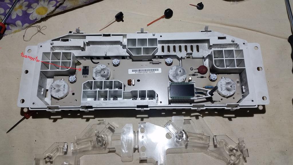

adam.bwo napisał(a):No to pięknie. Dobrze byłoby zająć się sprawą jak najszybciej.. podgrzanie, przelutowanie styków wchodzi w grę?

luki18 napisał(a):Tą płytkę trzeba wyjąć i z drugiej strony przelutować zimne luty. Przy okazji posprawdzać czy nie ma spękanych ścieżek ( tak było u mnie)
