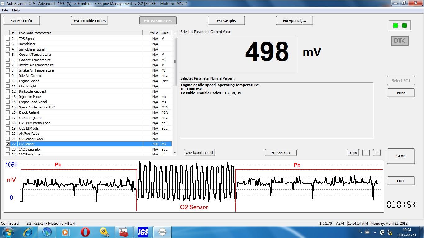

Postprzez brum » 23 kwi 2012 10:18:23
Kupiłem sobie opel scanner, łączy się ładnie. Można robić diagnostykę, błędy itd.
Więc działa z X22XE
Jak powinna się zachowywać lambda? U mnie na Pb jest jak widać, na LPG jak sonda emulowana jest w pełnym zakresie(środek wykresu)
Z tego co pamiętam powinna być cały czas jak na LPG, ale może się myle.
