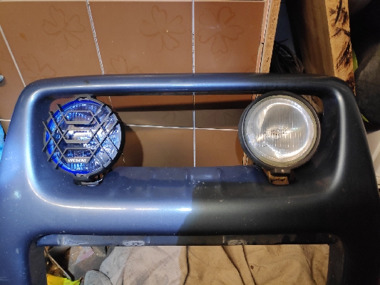

Halogeny w kangurze - zamiennik
Postprzez sebano79 » 18 gru 2019 22:25:33
Pękło mocowanie halogenu w kangurze. Używki w cenie około 90 zl. Ale za tyle to mam dwa nowe wesemy. O takie:
A , że frota niebieska więc podejdą.
Ale może polecacie inne zamienniki? Ktoś używał H03 wesema? Nie odpadną na dziurach?

Re: Halogeny w kangurze - zamiennik
Postprzez Semir » 19 gru 2019 10:48:13
Pomysł o listwie ledowej.
Święci dużo lepiej.
A instalacje masz gotową.
Postprzez marek230482 » 19 gru 2019 19:11:11
sebano79 napisał(a):Pękło mocowanie halogenu w kangurze. Używki w cenie około 90 zl. Ale za tyle to mam dwa nowe wesemy. O takie:
Miałem takie w poprzedniej terenówce (ale białe klosze) dają mega dobrze ale moim skromnym zdaniem zbyt punktowo względem fabrycznych we frotce. Fabryczne świecą nie tylko w dal ale też trochę rozpraszają. Te wesemy świecą jak szperacze czyli wręcz słupem światła daleko w dal. Zasięg sromotny, ale zbyt punktowo.
Oczywiście tak właśnie mają działać dalekosiężne ale teraz mam porównanie do fabrycznych frotkowych, które moim zdaniem są lepsze.

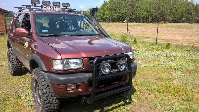

Postprzez tupek » 19 gru 2019 19:33:13
U mnie takie są białe i daleko dają , ale ten plastikowy języczek który trzyma klosz zawadza o kangura trochę za wysoko świecą.
Miałem przerobić to jakoś ale nie mam weny kangura luzować.
Najważniejsze że maja homologacje, a to przy przeglądzie bardzo interesuje węszycieli.
Postprzez sebano79 » 19 gru 2019 20:16:53
Semir napisał(a):Pomysł o listwie ledowej.
Listwę mam, jeszcze ze sporta odkręcona. Na diodach cree więc świeci elegancko a soczewki też swoje robią. Po bokach rozpraszające po środku skupiające. Ale jest nieco za szeroka więc wyląduje na dachu. Nawet pasujący w miejsce zaślepki przełącznik na aliexpress znalazłem. A w kangur jednak pójdą wesemy. O ile dobrze pamiętam , to Balkandriwer miał podobne i nieźle to wyglądało. Ok, dzięki za opinie o wesemach.

Re: [All] halogeny dalekosiężne
Postprzez sebano79 » 08 sty 2020 17:20:16
Wg mnie bez porównania
Postprzez tupek » 08 sty 2020 19:56:16
Jake napisał(a):
sebano79 napisał(a):Wg mnie bez porównania
I to malizna i to malizna xD
Przecież większe okrągłe nie wejdą, a prostokątne ledowe wg. mnie nie pasują.
U mnie działa LSD :)
tupek
Posty: 1693
Obrazki: 12
Lokalizacja: Dobruchna
Pochwały: 20
Postprzez sebano79 » 08 sty 2020 20:00:11
Wg mnie też jest elegancko. Frocia ma dużo ładniejszą mordkę. A dzięki homologacji nie będę miał problemów na przeglądzie. LED bary pójdą na belki relingów więc w razie czego będę mógł szybko zdemontować.
