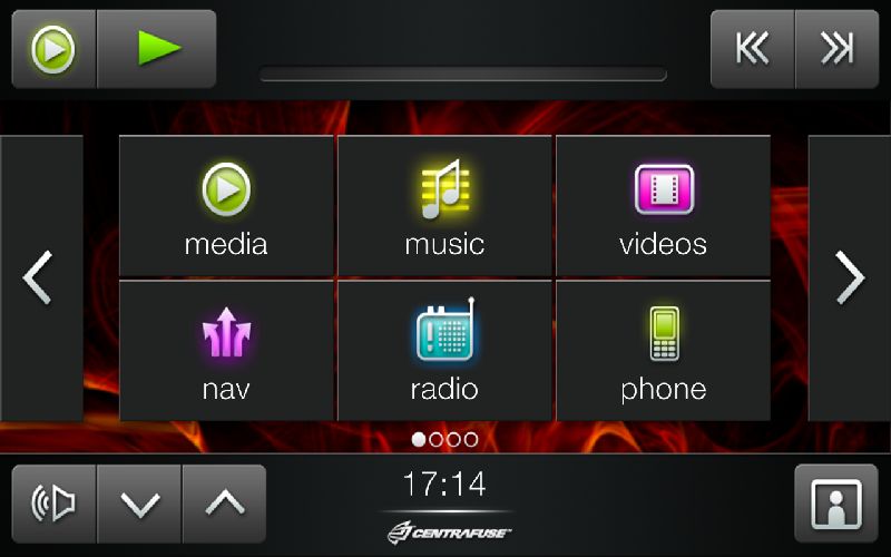

Na używanie jako liczniki to faktycznie pasowało by coś bardzo szybko reagującego. Ja chcę z tego mieć centrum multimedialne i nawigację + kamery cofania i w atrapie z przodu do pokonywania szczytów. Świetnym frontendem(programem do obsługiwania windowsa dotykowo w samochodzie) jest Cetrafuse, ale nie udało mi się znaleźć wersji z witaminami, a oryginalna kosztuje trochę ponad 100$... Komputer planuję zaopatrzyć w drugi akumulator, tak aby pracował bez przerwy...(laptop 30W).

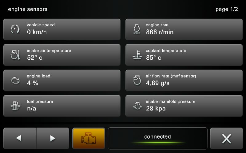

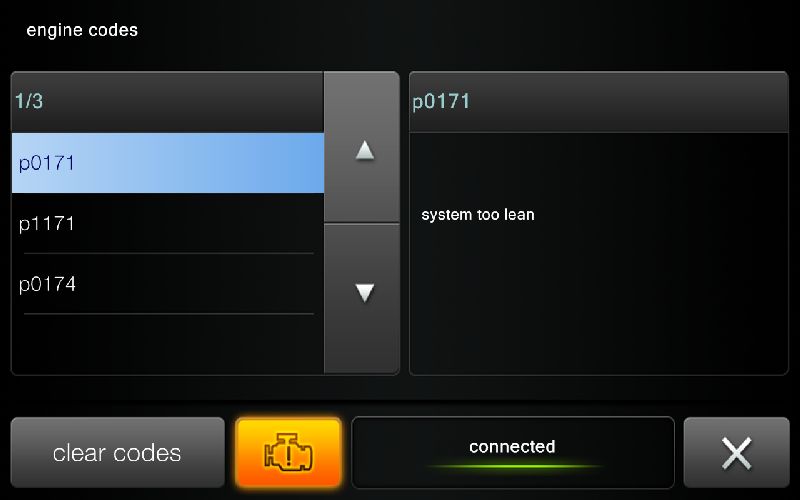

Dzisiaj troche potestowalem narazie na lapku szukam panelu cos okolo 8" a kompa sobie sam zmajstruje. Softy czasami mi sie przycinal ale jak ladowal do pamieci okolo 1000 zdjec. Program dziala z interfejsem ELM 327 pokazuje obroty i bledy. Nie kasowalem ale pewnie znowu cos wyskoczy wiec sprawdze.

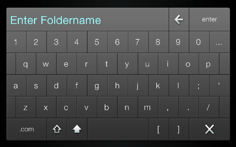

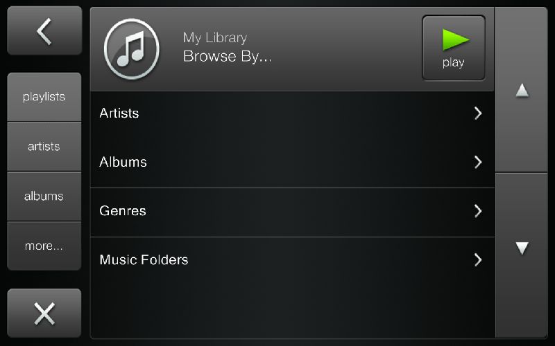

Troche screenow
