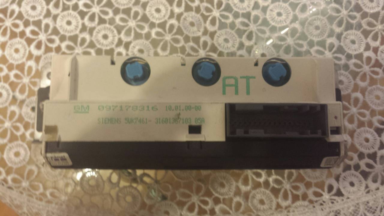

Postprzez bednar1982 » 07 paź 2016 09:16:03
Czy ktos probowal podlaczyc od innych opli np corsa astra 2
Chodzi o 32 piny opel frontera 3.2 v6
http://www.allegro.pl/ShowItem2.php?item=6544377223
Czy wymiary sa takie same ?
Czy beda wyskakiwaly komunikaty typu klocki itd?
Czym mozna zastapic stary wyswietlacz czyms aby szczytywac komunikaty ?

Re: [B] MID - zmiana jezyka, piksele, itd
Postprzez nesfor » 10 paź 2016 09:02:56
bednar1982 napisał(a):Czy ktos probowal podlaczyc od innych opli np corsa astra 2
Jeśli wtyczka będzie pasować to pewnie pójdzie ale każdy wyświetlacz jest zaprogramowany na odpowiedni silnik ale to jest do ogarnięcia na opeltechu prawdopodobnie, mi na opelscanerze i innych nie udalo sie podlaczyc, musialem wylutowac kosc pamieci, zczytac, zedytowac i przylutowac spowrtoem ale i tak cos zchnialem bo pokazuje mi szybciej rezerwe i zaczem na spalaniu sie zacina ....
ps. ty masz liste zgodnych wyswietlaczy http://www.opel-infos.de/downloads/fron ... isplay.pdf , wczesniejwklejalem
Postprzez bednar1982 » 11 paź 2016 12:17:37
które nr do tego ?
097178316 5wk7461 silnik 3,2 v6
2905
bednar1982
Fanatyk
Fanatyk
Posty: 588
Obrazki: 45
Lokalizacja: Warszawa /Gocław
Postprzez nesfor » 27 paź 2016 10:11:14
które nr do tego ?
2905
hej, powinien byc kompatybilny, tylko jeszce 'program code' ktoty wyswietlal sie na wyswietlaczy, tylko nie pamietam jak go wywowalc ... poszukam w notatkach
