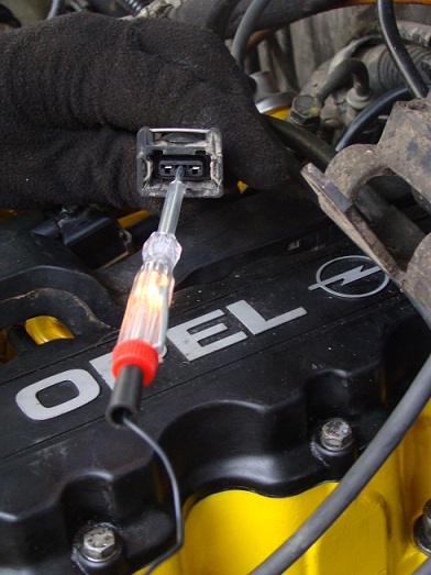

zdjęcie wtyczki i miejsca gdzie jest. Możliwe że to przez to nie pali.

Wtyczki do złącza nie znalazłem. Poniżej jej zdjęcie.

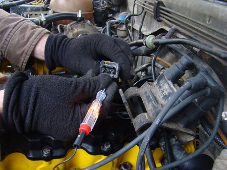

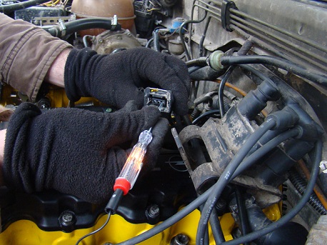

I druga sprawa, sprawdziłem złączkę od cewki. I ....... podłączając próbnik do minusa na akku, w dwóch miejscach żarówka próbnika żarzy. Podłączając do plusa na akku, w tych samych dwóch miejscach żarówka próbnika świeci. Tu wydają mi się, że tak nie powinno być.

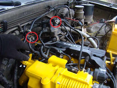

I sprawa trzecia. Podejrzewam że jest coś nie tak z masą. Na zdjęciu ostatnim widać kable masowe z wiązki wtryskiwaczy. W którym miejscu we Fronterze powinny być one podłączone. Może źle podłączone dają złą masę??? Sam nie wiem. Jakieś podpowiedzi baaardzo proszę.

A tu kable masowe, które nie wiem, już, gdzie mają być wpięte??
To wtyczka od cewki i miejsca, w których jest i prąd i masa?? Na włączonym zapłonie.
To ta wtyczka, która została nie podłączona

Masy podłącz do silnika. I sprawdź czy podłączyles czujnik wału.
