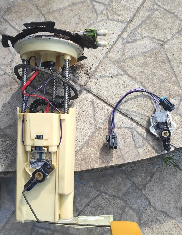

Postprzez sebano79 » 09 cze 2021 19:29:41
Otóż wymieniłem dzisiaj wskaźnik poziomu paliwa na nowy . Raz działał a raz nie (częściej nie). I wskazówka działa ale rezerwa dalej świeci. Wie ktoś, dlaczego?

Postprzez tupek » 10 cze 2021 18:09:35
Gdzieś zwarcie do masy jest od kontrolki.
Może w liczniku.

Postprzez sebano79 » 13 cze 2021 12:55:50
Możliwe. Jednak wskazówka dalej raz działa a raz nie. Więc kasa i czas zmarnowane... Ok, poszukam zwarcia. Dzięki za odzew.

Postprzez tupek » 14 cze 2021 18:01:59
Albo licznik szwankuje lub w nim elektronika.
Ja dostałem uszkodzony licznik w którym właśnie nie zawsze działał wskaźnik paliwa.
Przelutowałem go ale i tak nie dało to rezultatu, ale przełożyłem do swojego samą cewkę bo tylko ona była mi potrzebna.
Najlepiej aby ktoś pożyczył na test cały licznik bo w nim może być problem.
A jeżeli to się wykluczy wtedy można szukać w kablach.

Postprzez Jake » 14 cze 2021 22:27:51
Przeciez we frocie plywak nie ma odczepu kontrolki. To uklad we wskazniku wyzwala kontrolke po odczytaniu konkretnej rezystancji z plywaka. Musisz szukac w zegarach a nie w plywaku...
