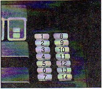

Przepala się bezpiecznik numer 6? W benzynie on jest od elektronicznego zapłonu (w dieslu odpowiada za grzanie świec żarowych i ma 20A) a to nie oznacza nic dobrego dla Twojego portfela :glaszcze:

Gazu to na schematach nie ma. Z przyczyn oczywistych. Jeśli ktoś podpiął instalację gazową pod ten bezpiecznik, to może ta instalacja zdechła? Jest od niej jakiś dedykowany bezpiecznik? Jak jest to go wyjmij i zobacz co to zmieni.
A co do CE to wcześniej tak samo nie gasła? Inne kontrolki dalej świecą? Ciekawe czy pompa paliwa działa. Dopóki nie dojdę, za który obwód na schematach odpowiada ten bezpiecznik, to więcej nie wymyślę. A dobrze chociaż pokazałem na zdjęciu, który bezpiecznik leci czy źle?
