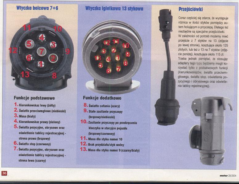

Postprzez lanbo » 27 gru 2010 17:50:09

Postprzez andrzejT » 27 gru 2010 22:46:22
serdeczne dzieki!!! :beer:
