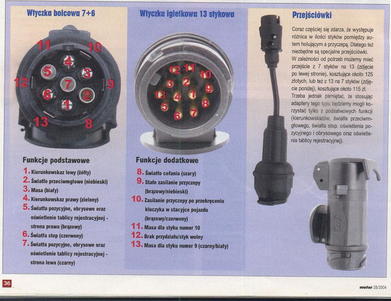

Witam wszystkich! mam pytanie do znajacych sie na elektryce a chodzi o podłączenie gniazda 7 biegunowego do podłączenia przyczepki! pytanie jaki kolor kabelka jest od kierunków jaki kolor od swiateł pozycyjnych itd.Pytanie moze banalne ale wybaczcie wszystkiego nie mozna wiedziec

hmm kurcze ostatnio to podłączałem bo stare gniazdo zostało gdzieś w terenie. ale niestety nie pamiętam. najłatwiej wziąść żarówkę (próbnik, miernik) i sprawdzić co gdzie jest. tak bedzie 100 % pewności u mnie było wczesniej coś grzebane dlatego wolałem sam sprawdzić aby potem nie było niespodzianek

- skan4me.jpg (89.44 KiB) Przeglądane 1219 razy

kable oryginalne do przyczepki masz w bagazniku po prawej stronie za lewarkiem w wersji 3d a po lewej w long 5d tez za lewarkiem ,kupujac uzywany hak oryginalny jest zkostkami wystarczy wpiąć wtyczki

serdeczne dzieki!!!
