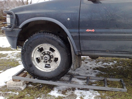

Postprzez wira » 01 mar 2013 19:44:03
Dziś pojechałem po profil niestety 30x30x2 nie było więc wziąłem 40x30x2. kupiłem materiał na jeden trap na próbę ponieważ zniechęcił mnie kolega wyżej ze to nie wytrzyma wagi froty. Pospawałem trap szybka próba i :1: tak więc będzie i drugi a to ze kupiłem 40x30x2 to moze i lepiej zawsze to troche mocniejszy. a co do wagi gotowy trap waży 10,9kg tak wiec nie jest źle :D
trap 165x36 przerwy miedzy szczeblami ok 24cm koszt profila 45zł

Postprzez Stabros » 01 mar 2013 21:35:30
Robi na mnie wrażenie Twoje twórcze zacięcie :>:
ale trochę się ugiął czy tylko na zdjęciach tak wygląda?
a w związku z powyższym proszę powiedz czy po zluzowaniu wrócił do normy czy pozostał lekki banan?

Postprzez wira » 02 mar 2013 08:07:10
tak sie przyjrzeć to rzeczywiście sie troche ugiął ale wrócił na prosty bo później sprawdzałem. Druga próba po obu stronach na cegłach i jest prosto. końce profila są niezaspawane a słyszałem ze jak sie zaślepi(zaspawa) to profil staje sie mocniejszy. Ciekawe czy coś w tym jest?? Troche wątpie ale może...? :niewiem:

Postprzez Stabros » 03 mar 2013 13:11:48
wira napisał(a):tak sie przyjrzeć to rzeczywiście sie troche ugiął ale wrócił na prosty bo później sprawdzałem. Druga próba po obu stronach na cegłach i jest prosto. końce profila są niezaspawane a słyszałem ze jak sie zaślepi(zaspawa) to profil staje sie mocniejszy. Ciekawe czy coś w tym jest?? Troche wątpie ale może...? :niewiem:
Piękne nie są ale są.
Gratulacje!
