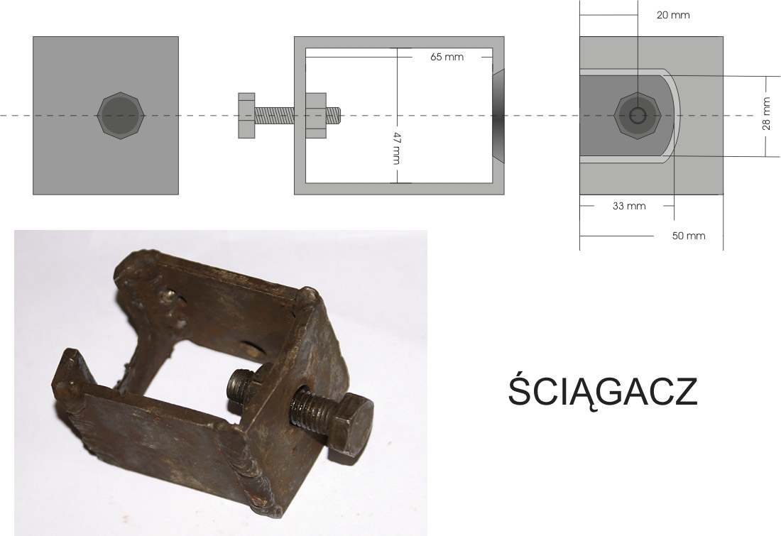

Postprzez FROTERKA » 27 lip 2011 13:10:27
dzięki uprzejmości Kobziego
Re: ściągacz do sworzni - opis wykonania
Postprzez jrzeuski » 27 lip 2011 13:33:57
Cuuudo :D
A ta śruba to jaka? M10 styknie czy trzeba coś mocniejszego?
