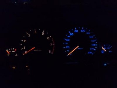

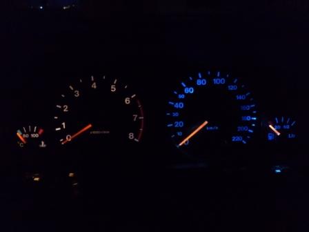

Niestety LED dają światło kierunkowe i wychodzi lipa z podświetleniem, bo mamy jasne punkty (widać to na obrotomierzu przy "5" i prędkościomierzu "180").

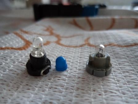

Co do podświetlenia włączników, to niemce z tymi opornikami są daleko w lesie. Malutkie ledy 12v można kupić po 1pln za sztukę. I nie trzeba nic lutować, a co za tym idzie - niszczyć włącznik.
Tak w ogóle jeśli spalą się Wam te małe żaróweczki z niebieskim kapturkiem, to ich już nie kupicie, a w ASO zaproponują kompletny włącznik za ok. 360pln :lol:
Dlatego polecam zastąpienie spalonych żarówek wspomnianymi ledami. Małe śrubokręty i obcinaczki, dwa kieliszki czegoś mocniejszego coby się łapki nie telebotały, chwilka pracy i gotowe. Moje dzieło na zdjęciu poniżej. Drugie zdjęcie, to porównanie podświetlenia deski żarówkami i LED.

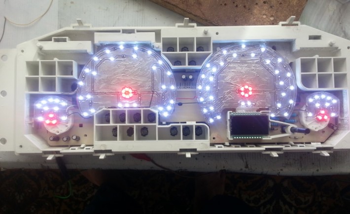

Też szukałem trochę i znalazłem u ruskich takie coś: Masa roboty, ale efekt jest :D
