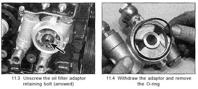

Postprzez kwinto1971 » 22 sie 2010 11:21:30
Miałem problem z wyciekiem oleju z okolic przodu silnika , bo wszystko było utłuszczone .Gdy wszystko zawiodło czyli uszczelniacze wału , walków oraz sama miska była na 100% szczelna , znajomy podpowiedział mi ze to może być uszczelniacz adaptera filtra oleju (taki oring za nie całe 5 zł) . Dostęp do tego raczej po ściągnięciu osłony silnika i odkręceniu filtra . W gnieździe filtra jest wkręcona rurka z gniazdem imbus , po jej odkręceniu będziemy mieli dostęp do tej uszczelki . Uszczelka ta z czasem twardnieje i traci swoje właściwości. Myślę ze to dotyczy wszystkich silników , na pewno 2,2 . To fragment Haynesa

o widzisz :) mi też coś z przodu cieknie i niedaleko filtra ale nie wiem gdzie, może to to.

Kwinto napisz może wymiary tej uszczelki :) nie chcę dwa razy rozbierać plizzz a napewno się komuś przyda

Witam Kwinto podał byś o ile pamiętasz wymary o-ringa coś mi cieknie i możę to to wiec warto zrobić umyś silnik i zobaczyćco dalej.
