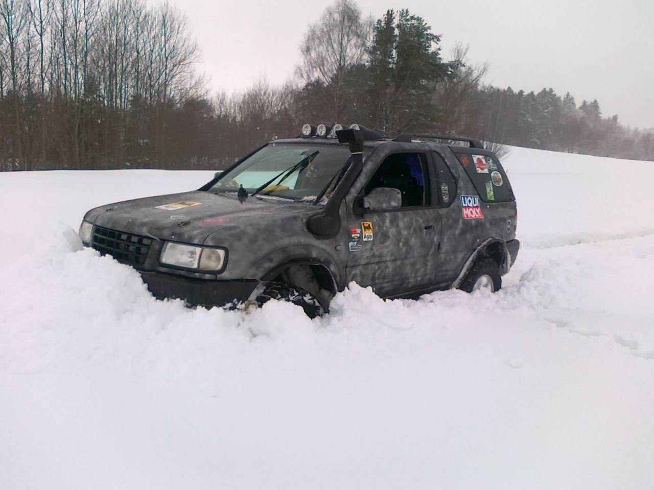

Czekałem na duże ilości śniegu, no i się doczekałem....ta wisi moja frotka;D zanim dojechałem do asfaltu odkopywałem się 3xhttp://www.forum.opelfrontera.pl/gallery/image.php?album_id=279&image_id=655

Ja też czekałem na śnieg, spadł, leżał tydzień i się zmył a wraz z nim moja droga "na skróty" do pracy. :shock:

Postprzez jrzeuski » 28 lut 2012 12:38:18
Uważam, że teraz jest naprawdę urocza :mrgreen:
Re: Zimowa jazda frotą - technika, wrażenia, porady...
Postprzez Odoll » 28 lut 2012 12:46:34
jrzeuski napisał(a):Uważam, że teraz jest naprawdę urocza :mrgreen:
POPIERAM :>: :mrgreen:
Postprzez Laprathus » 29 lut 2012 15:10:08
Ja osobiście uważam, że dopiero teraz jest tam droga;-)
