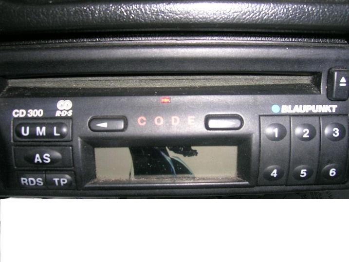

Sory zapomniałam wrzucić fotkę,jutro wieczorem wstawię.może ktoś będzie wiedział jaka jest kolejność aby zakodować to pudło. :lol:

Daję fotkę tego radia,może zna ktoś kolejność funkcji zakodowania.

Standard od roku '97 w przejściówce...u mnie też był wyświetlacz po upadku, ale się tym nie przejmowałem. Chcesz to Ci nawet to moje oddam bo ma wyłączoną blokadę z tego co pamiętam.

brum napisał(a):Standard od roku '97 w przejściówce...u mnie też był wyświetlacz po upadku, ale się tym nie przejmowałem. Chcesz to Ci nawet to moje oddam bo ma wyłączoną blokadę z tego co pamiętam.
ok,będziemy w kontakcie na pw. :D
