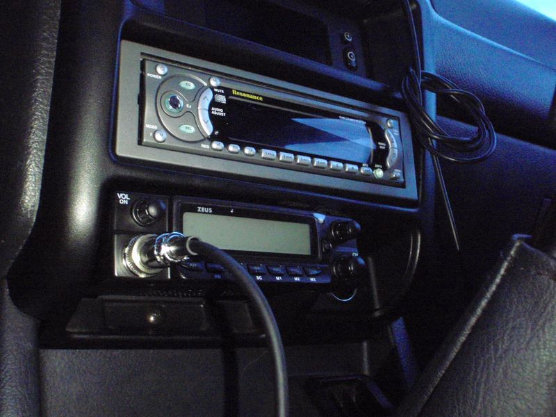

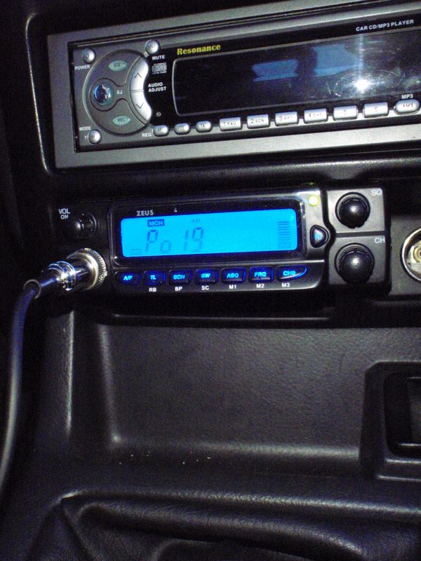

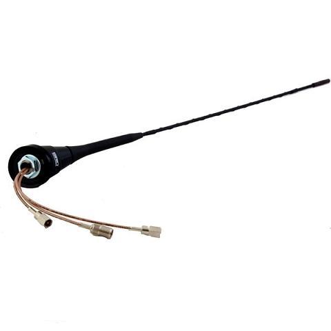

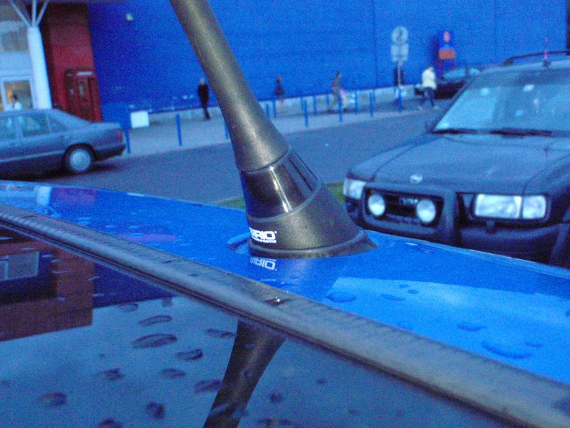

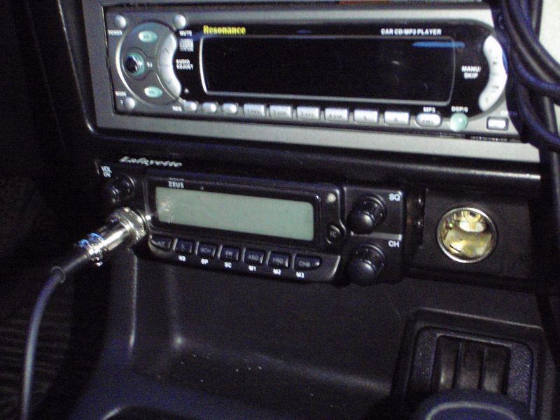

W końcu zrobiłem "radiową rewolucję" ... czyli
ANTENA
Zastosowałem antenę Sirio Triflex która montuje sie w miejsce anteny oryginalnej radiowej - antena ma trzy kable antenowe które odpowiednio sie podłacza
- do radia CB - za pomoca dołaczonego kabla
- do radia samochodowego - używa sie podłączenia do oryginalnego kabla
Niestety antena Triflex nie posiada przedwzmacniacza i kebelek +12V jest nie podłaczony - efektem ubocznym bedzie słabszy ( może) odbiór FM
Zestrojenie anteny jest dziecinnei proste - tylko trzeba pod metalowa końcówke nakręcić kawalek folii by nie latała i "nie trzeszczala"
RADIO
Zastosowalem Lafayette Zeus - polecane mi przez kolegę z serwisu CB ponieważ "dobrze radi sobie w autach z ksenonami" - czyli jest odporne na zakłócenia - i faktycznie duzo słabiej w głośniku słychac wentylatory, zapłon i pompe paliwa
Zasilanie radia - wziąlem z kostki zsilające j radio FM
Miejsce mocowania - i tu najwieksza praca - zdemontowałem popielniczkę - brzeszczot i pilnik do drewna - i radio zamocowane ;-) Ważne jest to ze poza wycinaniem w konsocle - nie trzeba robic żadnych przerobek w kokpicie.
Więcej na foto :-)

Postprzez Jarek sp3swj » 31 maja 2009 12:21:08
Kogut napisał(a):Jarek ty tą anteną ściągasz radio i CB ??
Tak
Koszty - tania nie jest - ~~ 230 pln http://www.allegro.pl/search.php?string ... nge_view=1
By antene zamontować wystarczy śrubokręt (z frotki) + większe kombinerki ;-)
montujemy w miejsce oryginalnej i takze wykorzystujemu juc isniejacy kabel radia FM ( zlaczki pod dachem pasuja !!!
Boczna maskowinca słupka jest na wcisk - zdecydowanym ruchme ja ściągamy.
Podsufitka - odkręcamy uchwytu osłon słonecznych i delikatnie palcami ( czystymi!!!) odginamy uszczelki. Do moowania anteny i chowania kabla wystarczy taki dostęp do sufitu.
Otwór gniazda anteny jest kwadatowy - dokładnie taki jak powinien byc !!!
Antene stroi sie tulejka która jest na końcu anteny - zakres przestrajania od 26,8... 28,3 MHz
Ja dodatkowo tuleję jeszcze zabezpiczę przed odkręceniem - rurka termokurczliwą
Dlaczego ta antena - bo do garażu mi sie mieści i zawsze jest zamontowana.
Zasięg - pierwsze testy po Poznaniu.. słysze cały Poznań aż za dobrze.
Radio - niestety trzeb było mocno orać maskownice - jakie 4 cm w prawo zrobic wycęcie - ale było warto !!! Radio tyłem dosłownie dochodzi do metalowego poziomego wzmocnienia i nie trzeba było go wycinac :-)
/Jarek Poznań

Postprzez Jarek sp3swj » 31 maja 2009 13:22:28
Kogut napisał(a):A jak same radio przymocowałeś do otworu ???
Nie przebija ci w radiu kiedy gadasz przez CB ??
Oryginalny uchwyt CB radia jest dokręcony do spodu ramki radia. Trzeba zastozowac śruby z łbem stożkowym by nie wystawały w obrysie ramki radia.
Za radiami jest sporo kabla - nie obcięte 2 metry kabla antenowego CB i około metr kabla zasilającego :-) także upchanie jest niezłe
Nie nie przebija - ale z czystej ciekawości zrobiepomiary wobuloskopem - jak bedzie okazja.
Sirio to poważna firm ai jakośc anteny tez jest OK. Antena m ajedengo baborka - końcówke trzeba nakręcić na kawałek czegos spręzynującego bo oryginalne gumki w środku w nakrętce za słabo spężynują i drgajca metalowa tulejka bedzie zakłócała.
Jak bedzie okazja ... a może na zlocie rozkręce i chętni sobie obejrzą ....
Poprzednie rado zdemontowałem bo wkurzało mnie ciągłe podpinanie panelu od radia....
(sam panel był droższy od obecnego radia) teraz mam autko ZAWSZE uzbrojone w CB i nie zawacham sie go użyć :-)
