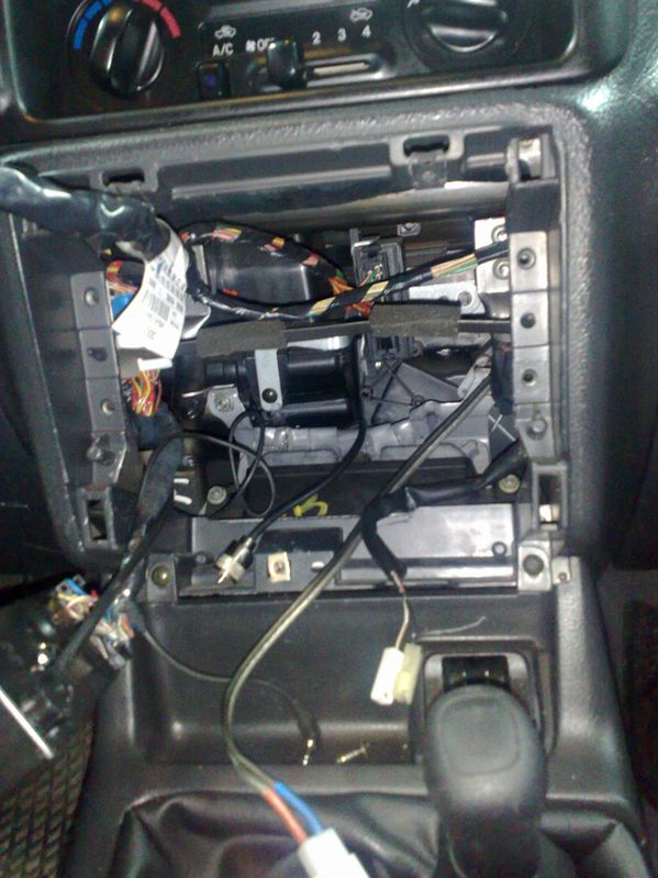

Re: CB-radio
Postprzez yuby194 » 16 mar 2010 22:48:29
nie harry II tylko uniden 510 i 520 są bez homologacji.
a zdjęcia...
jakość słaba, bo telefonem, ale coś tam zobaczycie,
Ostatnio edytowano 16 mar 2010 22:59:52 przez yuby194, łącznie edytowano 1 raz
YubY
ObrazekObrazekObrazek

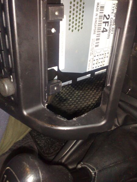

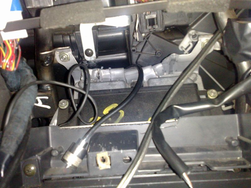

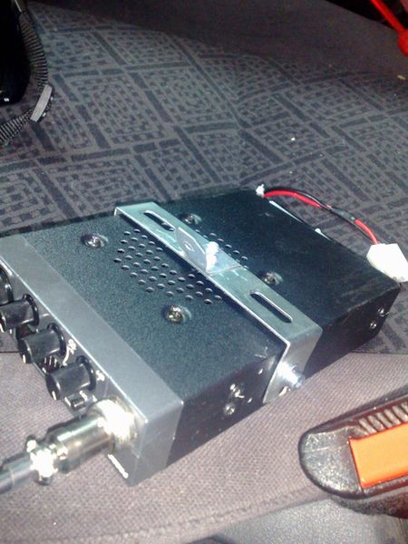

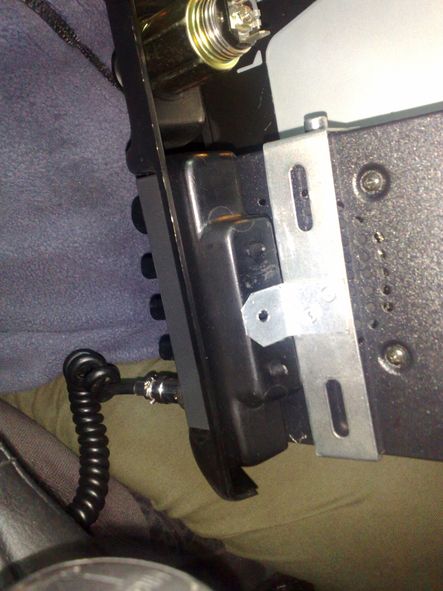

Re: CB-radio
Postprzez yuby194 » 16 mar 2010 23:04:56
a to ta wspomniana dewastacja, to przez tą blaszaną półeczkę nie chce wchodzić harry i jego wtyk antenowy, ja sonbie poradziłem tak:
a to jest "zespół"
a to jest element mocujący radio do ramki
dewastacja...
Ostatnio edytowano 16 mar 2010 23:14:57 przez yuby194, łącznie edytowano 1 raz
YubY

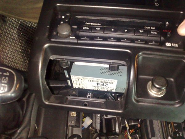

Poniżej zdjęcia z wycięcia ramki, na wymiar samego radia, nie mam zdjęć przed wycięciem, tak więc sami porównajcie sobie ile plastiku wyciąłem.
I POMAGASA MNIE TU SZYBKO...
Autor postu otrzymał pochwałę
wycięcie ramki
a to wycięcie ramki
