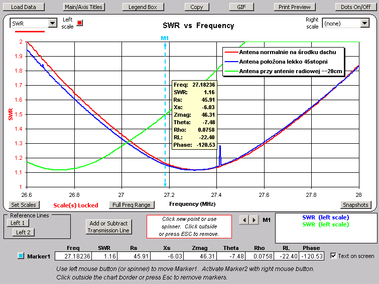

a tak przy okazji kilka pomiarów antenki CB Daniela z Gdańska. Sprawuje się bardzo OK - a nawet lekko położona jest OK
( dopóki nie leży calkiem na dachu - wtedy trochę "stroi" ale na ~~ 25 MHz :dupa:

Jak mierzyłes ten SWR ???
Zrób teki test - podczas pomiaru SWR poruszaj kakblem antenowym - nie powinno to mić wpływu na pomiar. Jeżeli pomiar SWR się zmienia - sprawdź mocowanie anteny - MASĘ
