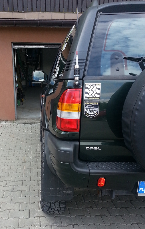

Jeszcze dziesięć lat temu też tak uważałem, ale... są sytuacje, gdzie się przydają. Dostajesz samochód służbowy, w drodze CB się przydaje a za dziurę w nadwoziu szefostwo zrobi ci dziurę w portfelu, albo masz auto na gwarancji, chociaż ja w swojej octavce zrobiłem dziurę na antenę na gwarancji i się jakoś nikt w serwisie nie czepiał.
Motamy te naszee autka, motamy, montujemy zderzaki, rury na bokach a boimy się wywiercić małej dziurki w blasze (oczywiście wiercimy odpowiednim wiertłem stożkowym), ja w rzeczonej skodzie wywierciłem 7 lat temu i nie ma grama rdzy na dachu, nic mi nigdy nie pociekło.
Faktycznie, frota po lifcie stoi wysoko, dostać się do takiego grzybka zamontowanego w tylnej części dachu longa trudno a czasem wjazdem do garażu trzeba antenę pochylić.
Ja mam zamontowane tak - zdjęcie poniżej i przy jeździe po gałęziach pochylam antenę trochę w prawo i całkowicie chowa się za nadwozie, chociaż następnym razem juz tam jej nie zamontuje, strasznie dużo przerabiania było - nie polecam!

Postprzez nightman » 16 lip 2013 11:39:08
yuby194 napisał(a):Ja mam zamontowane tak - zdjęcie poniżej i przy jeździe po gałęziach pochylam antenę trochę w prawo i całkowicie chowa się za nadwozie, chociaż następnym razem juz tam jej nie zamontuje, strasznie dużo przerabiania było - nie polecam!
Też tak planowałem, ale cewa od mojej mini antenki pewnie by mi dziurę w blasze wykiwała :shock:

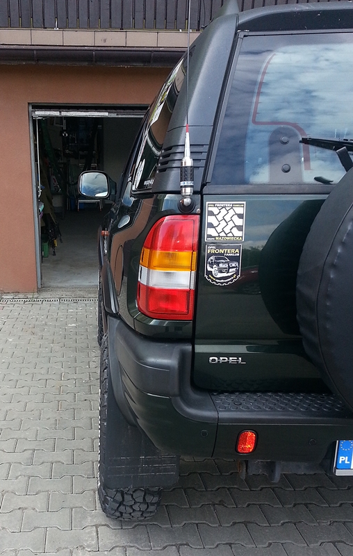

Postprzez auri.chebzie » 17 lip 2013 16:06:02
To i ja się pochwalę
Mam radyjko President Harry II i antenę Sirio
Montował mi to profesjonalny serwis, dostroił idealnie - w Albanii na wyprawie robiłem za stację nadawczo odbiorczą :)
Oryginalnie antena była zamontowana na drzwiach tylnich za pomocą te magicznego uchwytu bagaznikowego, niestety po wymianie 2 takich stwierdziłem, że trza coś porządnego i nabyłem w drodze zakupu konkretny uchwyt do relingów i zamontowałem go na pałąku koło koła zapasowego (vide foto). Kabel jest pociągnięty w rynience szyby (w sporcie da sie wyjąć), potem koło zawiasu drzwi, w gumie gdzie są pozostałe przewody. A w aucie to po podłodze z tyłu a z przodu w okładzine między podłogą a drzwiami. Cb obecnie zamontowane mam na tabliy po lewj stronie, ale to się może zmienić :)
Antenat jest zamocowane baaaardzo solidnie.
Poglądowe fotki:
