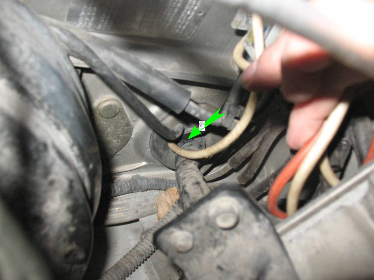

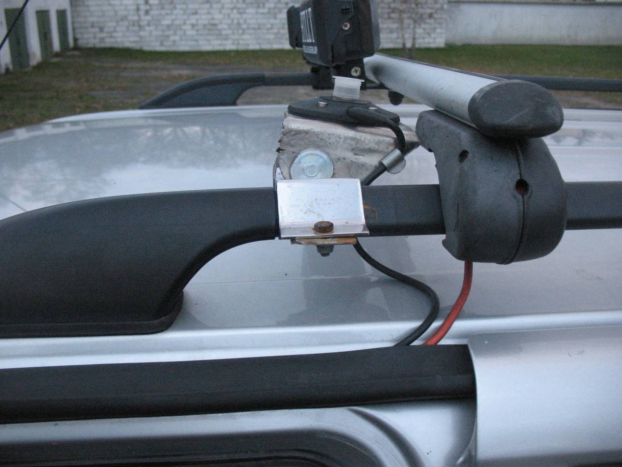

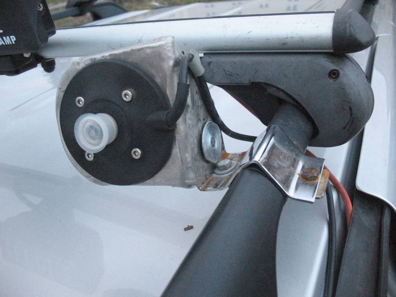

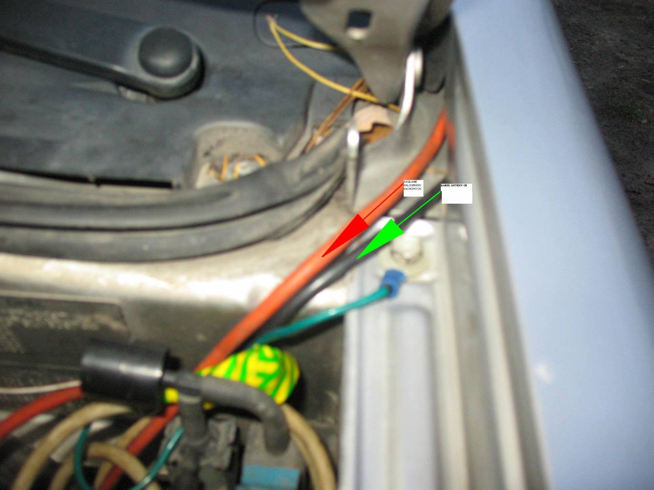

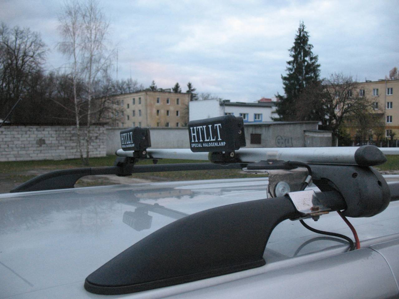

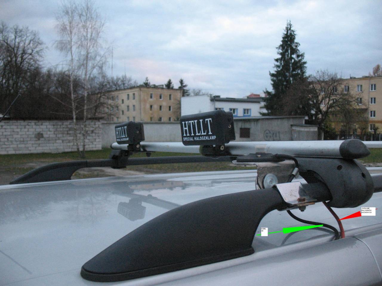

W kwestii anteny i kabla CB-Ja zamontowałem antenę na własnoręcznie wykonanym uchylnym (do przodu!?)uchwycie na relingu dachowym przed poprzeczką{FROTKA B 3.2 V6 2001long}
Kabel poprowadziłem po lewej stronie pod uszczelką do komory silnika,a dalej poprzez gumową przelotkę z wiązką kablową.Otwór zrobiłem trójkątnym skrobakiem i przeciągnąłem kabel ( BEZ WTYCZKI!) pod deskę rozdzielczą nad kolumną kierowniczą a stamtąd do radia.Prosto i efektywnie.W późniejszym terminie dołączę fotki owego uchwytu.W oryginale był skręcony z magnesem więc magnesu się pozbyłem i przykręciłem gniazdo anteny do w.w.wspornika.Musiałem coś wymyślić aby nie odkręcać anteny przy każdym wjeździe do garażu,wystarczy pochylić antenę do poziomu-i gotowe! :dyskusja:

Chciałbym dołączyć kilka fotek do mojego poprzedniego postu n.t. anteny CB-http://forum.opelfrontera.pl/gallery/image.php?mode=thumbnail&album_id=616&image_id=2630http://forum.opelfrontera.pl/posting.php?mode=reply&f=6&t=883#
-- Dodano niedziela, 13 grudnia 2015, 20:09 --
Chciałbym dołączyć kilka fotek do mojego poprzedniego postu n.t. anteny CB-2633263026282634263126292632
