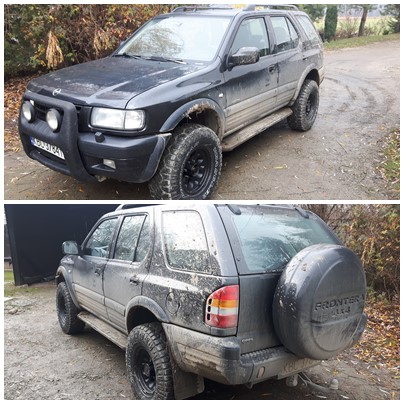

no i jest ET 12 od starszej siostry ;) opony 31x10.5 r15 wystaje i przód ociera przy lifcie 2''. przód już ogarnięty, chlapacze poszły na półkę
plastiki podcięte, jednak tył chowając się w nadkole cholernie ciasno ma o_O

niki_htl napisał(a):no i jest ET 12 od starszej siostry ;) opony 31x10.5 r15 wystaje i przód ociera przy lifcie 2''. przód już ogarnięty, chlapacze poszły na półkę
2639
Jak na moje oko to nie jest ET12 tylko ET-12

TJ ori od froty A, więc powinno być 12 lub 13, tak bynajmniej pisało ;) jakie by nie były z efektu jestem zadowolony 8-)

To będzie et 0, on te et 12 wyczytał z tej strony www. Z tego slabego zdjęcia wnioskuje że są to aluminiowe felgi które występowały w A przed liftem.
Re: ET felg
Postprzez RudeBoy » 27 lis 2015 14:55:48
szymon.ha napisał(a):To będzie et 0, on te et 12 wyczytał z tej strony www. Z tego slabego zdjęcia wnioskuje że są to aluminiowe felgi które występowały w A przed liftem.
No chyba masz racje. Wymalowane na czarno te alu z okrągłymi dziurami. To będzie ET0
tak właśnie to te z okrągłymi dziurami, czyli co ET 0 ?
