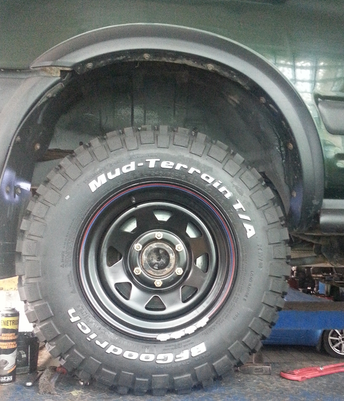

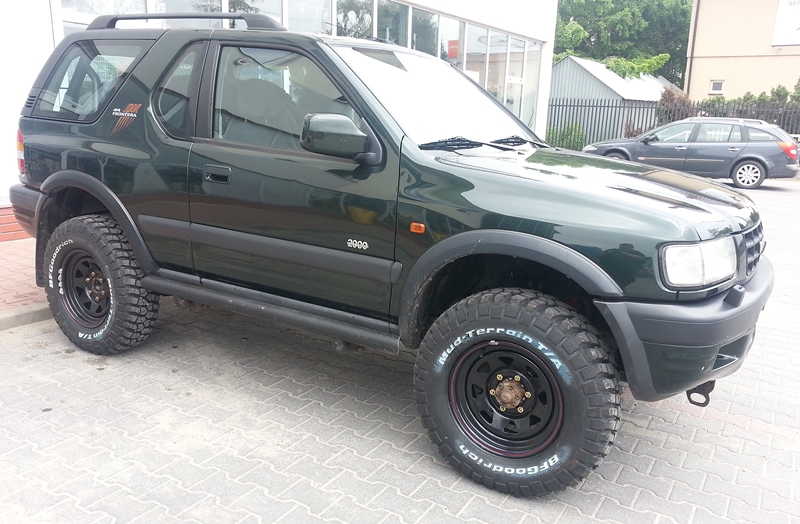

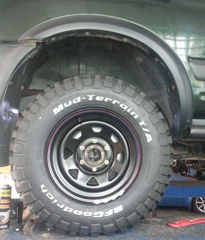

Postprzez yuby194 » 03 cze 2013 17:34:18
Będzie KM2, już zamówione, w czwartek montaż.
Dzięki wszystkim za porady i podpowiedzi. Na zlocie przetestujemy...
Dziś się obułem,
BFG MT KM2 245/75r16,
wygląda to tak:
YubY
ObrazekObrazekObrazek

Postprzez RudeBoy » 07 cze 2013 00:52:39
powiedz mi jakie masz felgi szerokość i ET
Bo się zastanawiam nad porzuceniem alusów.
Re: Opony
Postprzez matrix0070 » 07 cze 2013 10:26:42
strzelam że będzie to ET-10 bo mam takową felgę na zapasie...
ładne się prezentują te koła :) aczkolwiek z ważeniem tylnej prawej to ktoś się nie popisał :D albo mógł przekręcić felgę względem opony, może by mu lepiej wyszło, albo przykleić ciężarki od alu po wewnętrznej str. bo trochę chamsko to wygląda tak jak jest...
