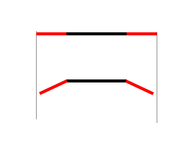

Ijido masz lift? Jak nie to pamiętaj ze bez liftu kola bardziej wystają wiec jak dasz mniejsze ET to będą bardziej wystawać niż z liftem. Jeśli planujesz zakupić opony 31" to nie bierz felg z minusowym ET. U mnie jest ET 12 i opona 31/10.50 i jest trochę poza obrys i to przy lifcie.

Wookash napisał(a):bez liftu kola bardziej wystają
Możesz przybliżyć tę ciekawą tezę

Re: felgi do frontery
Postprzez ijido » 22 wrz 2010 21:04:10
7cm mam wyżej od tego co miałem oryginalnie, podkręcałem u Przemka,
no własnie głupieje powoli (odświeżymy pogadankę)
oryginalne od B to mają 38 ale na + czy - ?
jak są na + to znaczy że koło chowa się do wnętrza nadkola
czyli takie -15 przestawiłyby koło 5,3 cm szerzej?
Oposs chodzi mu chyba oto ze jak podniesie się wahacz to wchodzi po łuku głębiej w samochód i robi się węższy rozstaw ale to tylko z przodu dziala

Postprzez Wookash » 22 wrz 2010 22:49:11
Liftujesz do gory przod - wachacze ida w dol kola bardziej sie chowaja do srodka.
Moze mam narysowac jak nie rozumiesz na chlopski rozum.
PS. Draznia mnie Twoje zaczepki.
Wookash

Postprzez oposs » 23 wrz 2010 08:19:39
Wookash napisał(a):Moze mam narysowac
...tak, jako ostrzeżenie dla właścicieli liftowanych fronter
Postprzez Wookash » 23 wrz 2010 10:11:54
Nie wiem przed czym chcesz ostrzegać. Chyba że nadal nie rozumiesz i zasłaniasz się ręsztą osób z liftem zawiechy.
Ijido ma dylemat jakie ET i rozważa felgi z ujemnym a bez liftu + felga z takim ET robi dużą różnicę jeśli chodzi o wyjście opony na zewnątrz.
Pozatym nie widze sensu ciągnąć dalej z Tobą tego wątku bo widzę od jakiegoś czasu ze masz jakieś ale do mnie i jeśli się nie mylę to wywnętrz sie na PW or Mail.
Postprzez Wookash » 23 wrz 2010 11:00:14
Rysunek
Wookash
Postprzez oposs » 23 wrz 2010 11:18:34
Jaka jest oznaczona wartość? Jak długi jest wahacz w przedstawionej płaszczyźnie?
Postprzez Wookash » 23 wrz 2010 11:55:10
To jest poglądowy rysunek wiec wymiarów nie ma i nie będzie ale jakie by nie były koło będzie schowane. Długość wahacza jest taka sama i stała. Zakładam najprostszy scenariusz brak liftu i koło równo z obrysem. Dajesz mniejsze ET i koło zaczyna wystawać o wartość mniejszego ET. Robisz lift koło się chowa i się zrównuje z obrysem (mowa oczywiście o małych różnicach w ET a nie skrajnych). Tak więc jeśli damy szeroką oponę brak liftu i małe ET względem serii koło wyjdzie bardziej.
Postprzez jrzeuski » 23 wrz 2010 12:22:55
A jakby tak jeszcze na rysunku i we wzorze uwzględnić zmianę kąta pracy sworznia i doliczyć górny wahacz (oczywiście również ze sworzniem)? :mrgreen:
Jak już będziesz mieć ten wzór, to poproszę o wersję ze górnym sworzniem pod wahaczem (bez podkładki dla uproszczenia), bo nie wiem jakie skombinować dystanse pod mocowanie górnego wahacza, żeby mi się koło wyprostowało :P
Postprzez Wookash » 23 wrz 2010 12:35:23
drugi oposs napisał(a):będzie można sobie obliczyć
Liczenie liczeniem kto chce niech liczy. Jednym wyjdzie mniej innym więcej.
Postprzez vit2107 » 23 wrz 2010 12:40:13
Wookash napisał(a):Robisz lift koło się chowa i się zrównuje z obrysem
grozi to nierównomiernym zużyciem opon lepiej nie olewać KPK; po lifcie kolo się kładło do wewnąrz, jak dorbrze pamiętam - wyrównałem to na geometrii, wyżucając większość podkładek z pod wahacza
