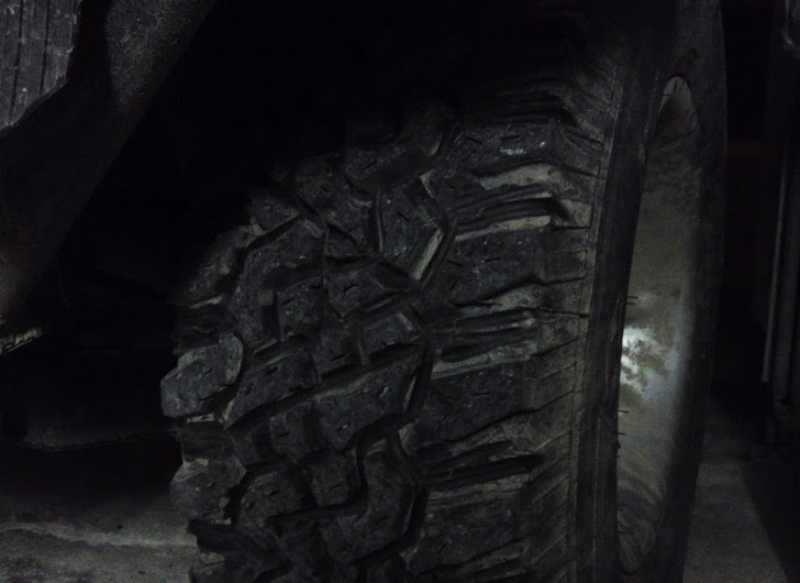

No i tylko ten jeden rozmiar dostępny... a 32" to mało trochę :D

Jakbym je widział gdzieś na sprzedanie na olx. Myślałem że to jakaś kopia bfg czy coś. Tylko że używki
