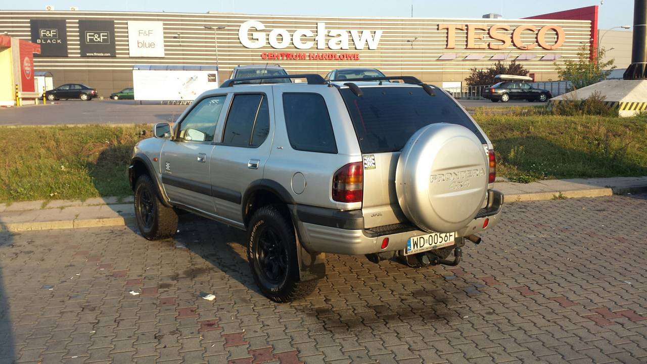

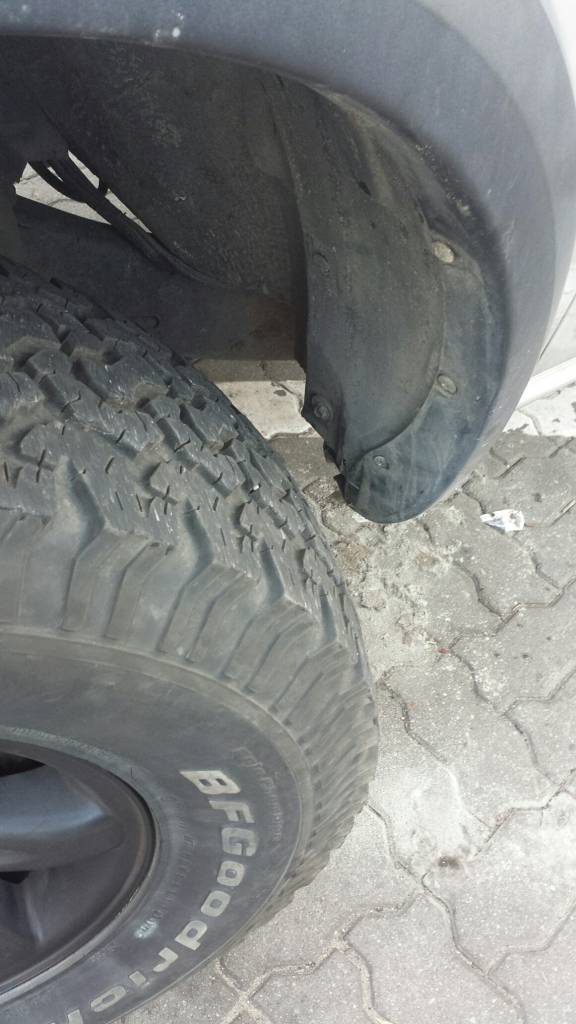

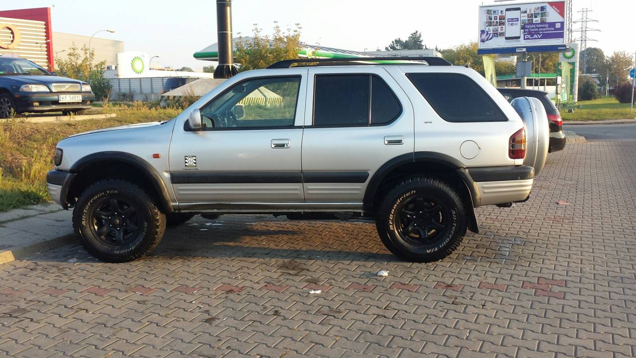

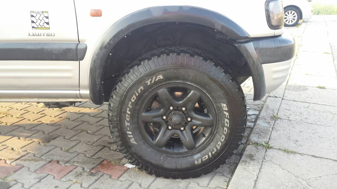

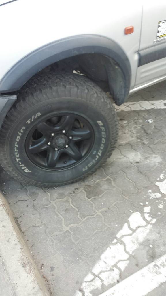

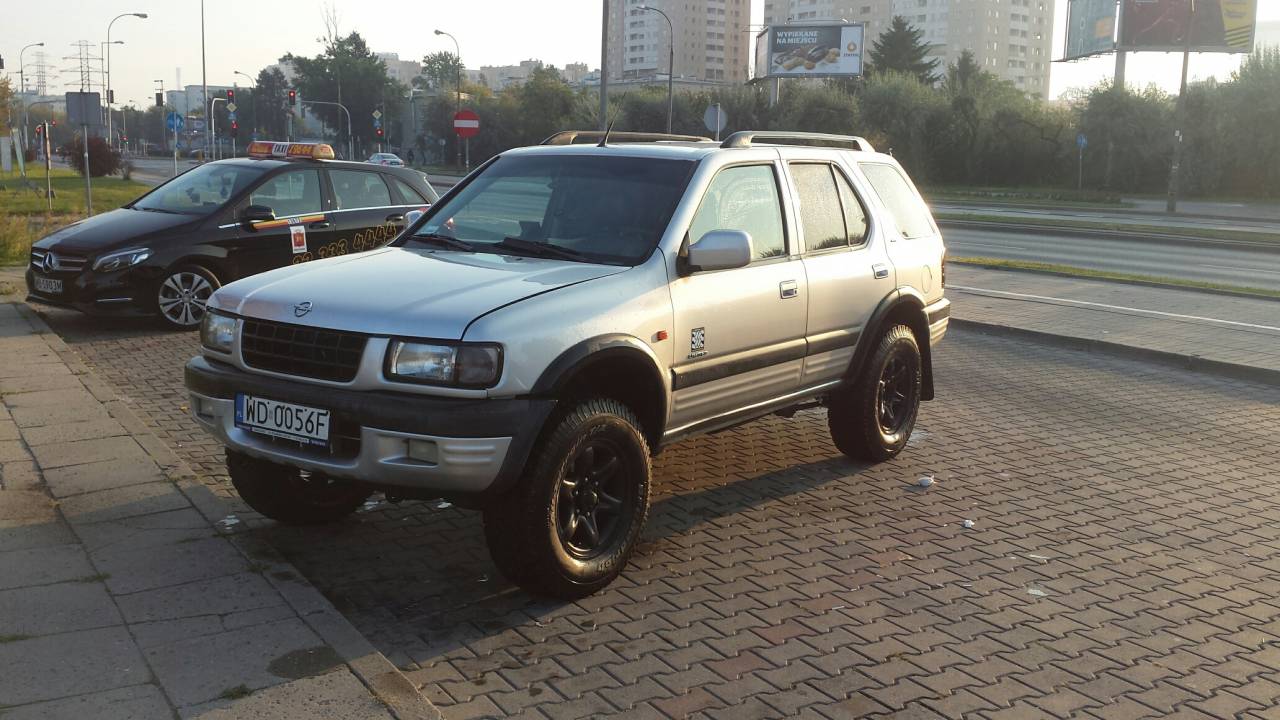

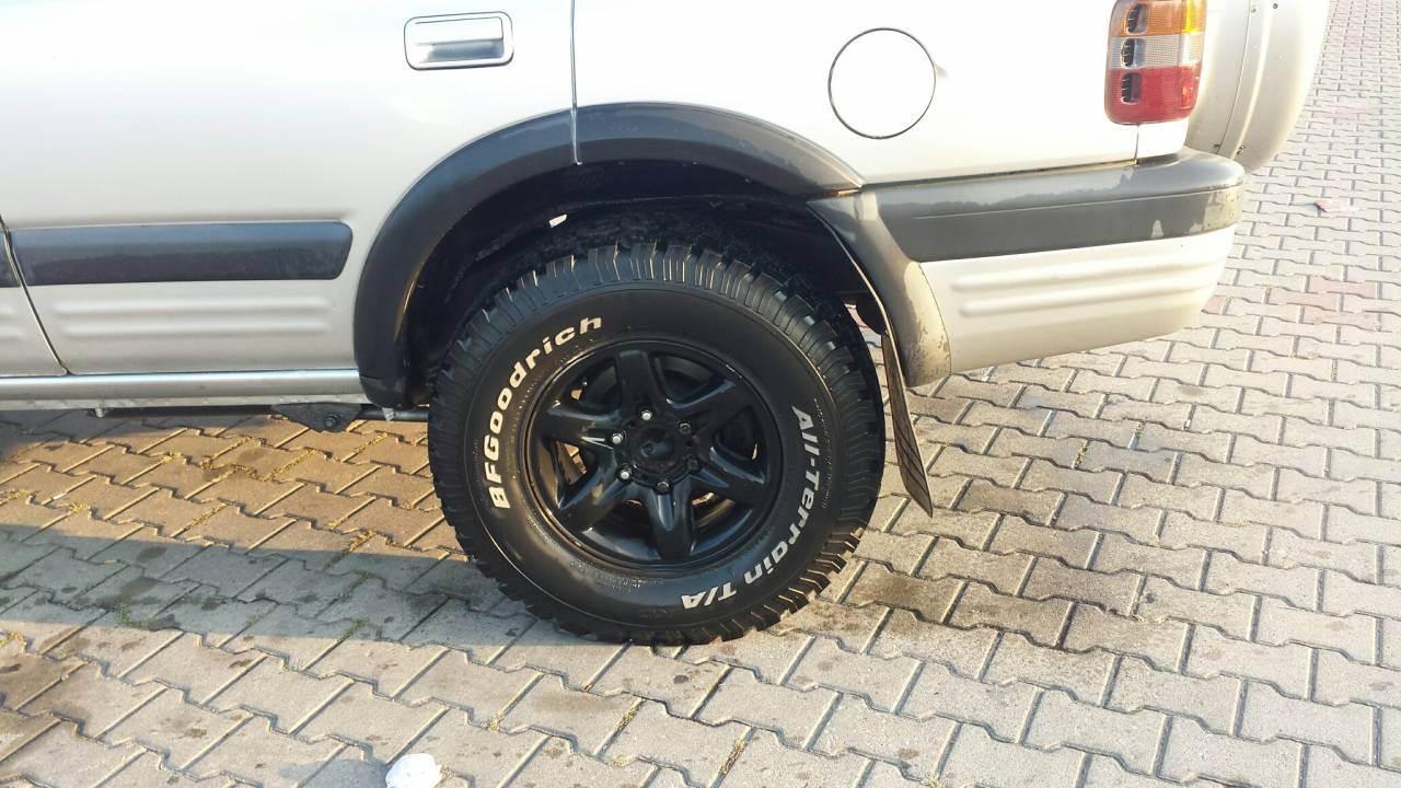

Czy BFG KO2 AT 265/75 R16 wejdzie do przodu bez wycinania.

Na jakich felgach?
Ale generalnie to nie wejdzie :)
Będzie na skręconych kołach i dobiciu obcierać.

Dzieki miales racje nie wejda:) trzeba bylo ciąc troche progu i nadkola plastikowego i chlapacze poszly do garazu :) ale siedzi 32 bfg . Odczucia to szum jak sie jedzie i wyzsza jest.

pokaz jakies fotki jak wyglada i co tam przerobiłes :D a załozyłes 265/75/16 ??

Tak założyłem 16 75 265 fbg at ko. Zdjęcia .288128822883288428862890289528942888

dzieki za zdjecia szkoda ze sam nie wcisłem 265 tylko 245 moze uda sie cos zamienic ;)
