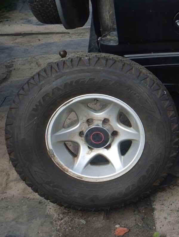

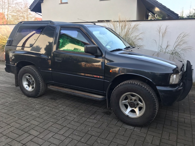

Cześć,
Podłączę się pod temat.
Mam A Sport 1997, na oponach 235/70 R16, które muszę już wymienić.
Moje koła
Są do kupienia koła z Longa A z oponami 245/75 R15C i pytanie, czy te felgi z tymi oponami będą pasować do mojego Sporta.
Zdjęcia poniżej, prośba o opinię.

Postprzez mody1 » 05 lis 2021 09:30:29
Powinny pasować, średnica Twoich to 29 cali, te drugie to 29,5
felgi mogą różnić się et, najprościej przymierzyć

Postprzez Marian Koniuszko » 05 lis 2021 11:52:16
Dzięki za odpowiedź.
Słyszałem, że jak mam z tyłu tarczo-bębny, to alu 15" nie wejdzie. Moja jest seryjnie na alu 16"...
Chciałbym się upewnić zanim pojadę 100 km.
Te 15” są podobno od Frontera A long 2.5 1997r. 2.5 TD 115KM.

Postprzez mody1 » 05 lis 2021 21:22:40
97 to też tarczo bębny
Ale te mi raczej wyglądają na 91-95

Postprzez Marian Koniuszko » 06 lis 2021 13:09:51
Znalazłem w sieci zdjęcia samochodów opisanych jako rocznik 97 na tych felgach, więc jest szansa, że będą pasować.

Postprzez Semir » 06 lis 2021 16:04:52
Będą pasować mam B i felgi 15" i jest ok
Wszystkie mają tarczobebny

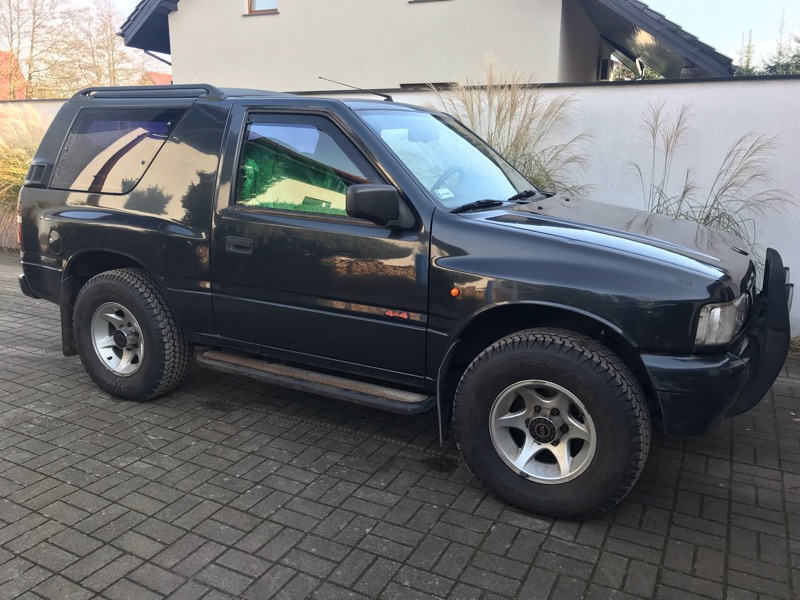

Postprzez Marian Koniuszko » 06 lis 2021 18:34:11
Masz 15 stalowe, czy alu?
-- Dodano 11 lis 2021 21:48:19 --
No i kupiłem. Pasują elegancko. Tak się prezentuje moja Frontera na nowych kołach. :D

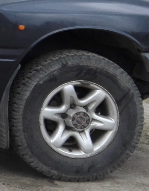

Postprzez matrych » 13 mar 2023 11:58:31
Marian Koniuszko napisał(a):Są do kupienia koła z Longa A z oponami 245/75 R15C i pytanie, czy te felgi z tymi oponami będą pasować do mojego Sporta.
Cześć.
Tak się złożyło, że kupiłem sporta na takich samych felgach. Nie wiem czy je kupiłeś finalnie, ale zdaje się, że są to felgi o szer. 7"
Jestem na etapie wyboru opon.
No i teraz pytanie: czy ktoś z Was montował może na felgę 7" coś o szerokości 265? Niektóre strony oponiarskie podają ten rozmiar felgi jako minimum dla tej szerokości opony.
