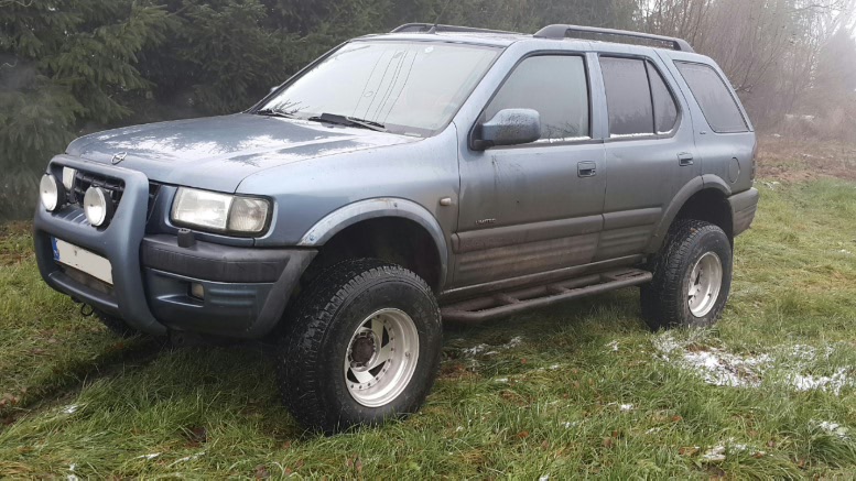

Witam, a próbował ktoś wsadzić koła 31x10.50r15 na felgach et-37 do froty b ?
A ja tak :D

Postprzez martin09 » 02 lut 2018 01:34:33
Ani nie wygląda a na tych oponach też chyba nie jedzie, więc jaki był zamysł???
