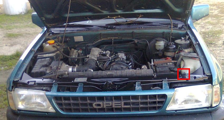

Postprzez paulo83 » 24 lis 2015 19:15:07
brum napisał(a):Może być słaba masa w kierunkach lub wstecznym.
Z wstecznego wyjmij żarówki i zobacz.
Masę kierunkowskazów i wstecznego sprawdziłem, oczyściłem i... dalej tak samo :?
Jutro sprawdzę ten przekaźnik od kierunkowskazów. Kierunki są, słychać tykanie i niby prawidłowo pracują i awaryjne tak samo, ale ostatnio w rytm mrugania kierunkowskazów i światła wstecznego zapala się ładowanie.
A czy z powyższym może mieć związek przekaźnik przy lewej przedniej lampie (zaznaczony czerwoną obwódką)?
2638
Kiedy zamykam klapę, albo go ruszam lub też na wybojach jakby odcinało prąd lub paliwo i autem wtedy szarpie oraz zapala się kontrolka awarii silnika.
paulo83
Posty: 64
Województwo: Podkarpackie
Re: [All] Alternator - zanik ładowania (nierówne ładowanie)
Postprzez jrzeuski » 24 lis 2015 21:25:08
paulo83 napisał(a):przekaźnik przy lewej przedniej lampie (zaznaczony czerwoną obwódką)?
2638
Bo to jest przekaźnik od pompy paliwa.
Postprzez paulo83 » 24 lis 2015 21:34:05
jrzeuski napisał(a):Bo to jest przekaźnik od pompy paliwa.
Te same objawy są przy jeździe na LPG. Czy wymiana tego przekaźnika załatwi problem?
paulo83
Posty: 64
Postprzez jrzeuski » 24 lis 2015 22:05:38
Z reguły to nie przekaźnik jest problemem tylko jego gniazdo: wyrobione/zaśniedziałe/wypalone styki. Ten przekaźnik odpowiada też za podanie iskry i dlatego na gazie też mogą być problemy. Zależy co tam źle styka.
