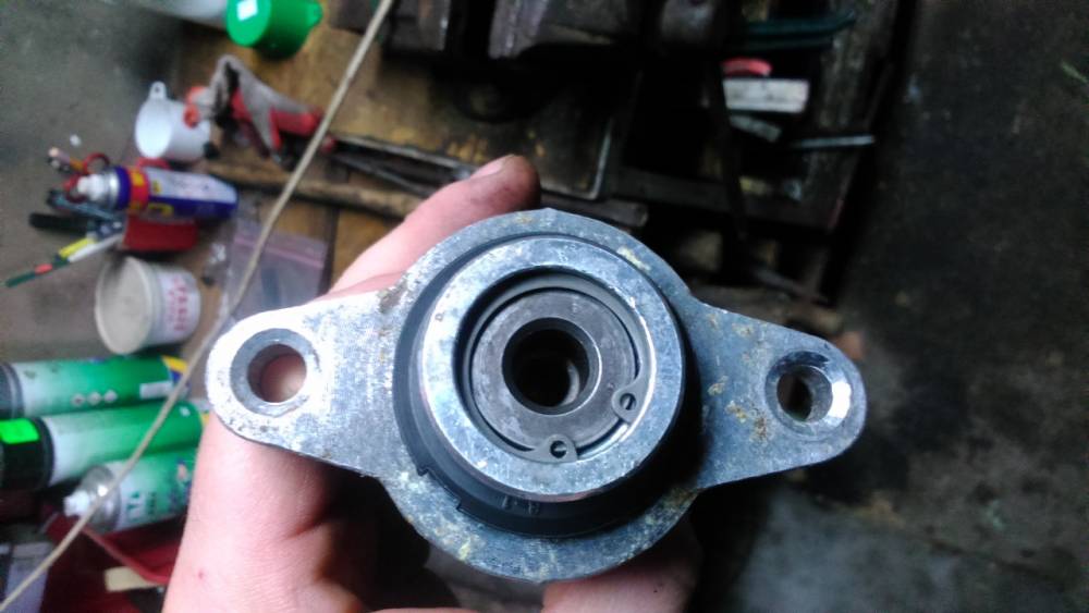

gdyby ktos potrzebował na przyszłość. uszczelniana pompa hamulcowa z frotki 2.3TDI - zestaw naprawczy jaki został uzyty to AUTOFREN SEINSA - D1445
gallery/image.php?mode=medium&album_id=637&image_id=2766
gallery/image.php?mode=medium&album_id=637&image_id=2767
gallery/image.php?mode=medium&album_id=637&image_id=2768
gallery/image.php?mode=medium&album_id=637&image_id=2769
