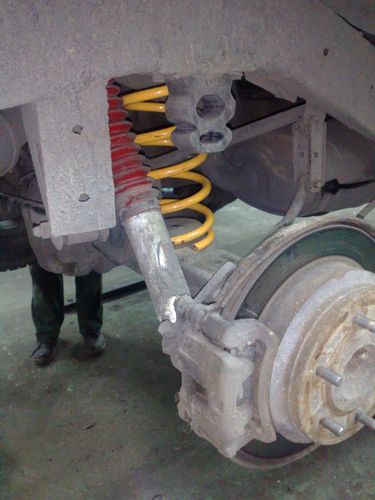

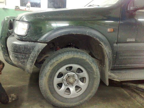

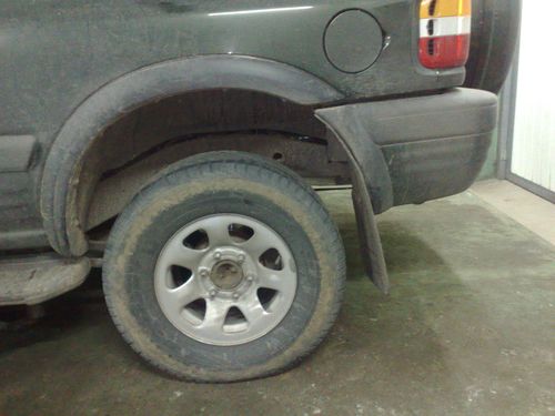

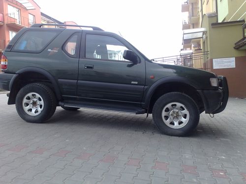

Postprzez yuby194 » 20 mar 2010 21:28:43
Witam,
to i ja sie pochwalę, wczorajszą wieczorną robotą. Gdy dotarły sprążynki pognałem do swojego mechaniora i walczyliśmy do późna w nocy.
A teraz pomiary: od ziemi do nakładki 90 tył, 89 przód - jakoś tak wyszło
wszystko na oponkach 235/70/15 z prawie zerowym bieżnikiem, niby sprężyny +2" a podniósł się 7 cm, w stosunku do tego co było na starych, ale rozumiem, że stara zawiecha nocno siedziała a to fotki:
YubY
ObrazekObrazekObrazek

Postprzez Artus » 20 mar 2010 21:37:45
Szacun :shock: Jak zmienisz oponki to dopiero przecinak będzie :>:
Tylko sprężyny wymieniałeś?

Re: Lift
Postprzez yuby194 » 20 mar 2010 21:44:49
Amory były wiemieniane jakiś miesiąc temu (dlatego na zdjęciu bą brudne :) ), u Ciebie byłem już z nowymi amorami, bo stare pociekły.
Na oponki muszę trochę kasy pozbierać, ale do czerwca wymienię.
YubY
