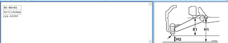

Postprzez borat » 27 wrz 2011 19:28:43
Pokręciłem dzisiaj jedną stronę na drążkach bo siedziała. mam teraz pytanko zmieniła się geometria kół ? Mam wrażenie że auto jest ściągane na jedną stronę. Ustały wibracje kierownicy. Może ktoś mi podać wysokość salonowej frontery B sport od nadkola do środka osi ? Wiem, że to było na forum kilkakrotnie przekopywałem ten temat na forum i nie udało mi się znaleźć.

Postprzez maciar » 27 wrz 2011 20:59:14
borat napisał(a):Pokręciłem dzisiaj jedną stronę na drążkach bo siedziała. mam teraz pytanko zmieniła się geometria kół ? Mam wrażenie że auto jest ściągane na jedną stronę. Ustały wibracje kierownicy. Może ktoś mi podać wysokość salonowej frontery B sport od nadkola do środka osi ? Wiem, że to było na forum kilkakrotnie przekopywałem ten temat na forum i nie udało mi się znaleźć.
Tak to wygląda wg literatury

Postprzez borat » 27 wrz 2011 21:17:37
nie można wyświetlić obrazka zawiera błędy...
