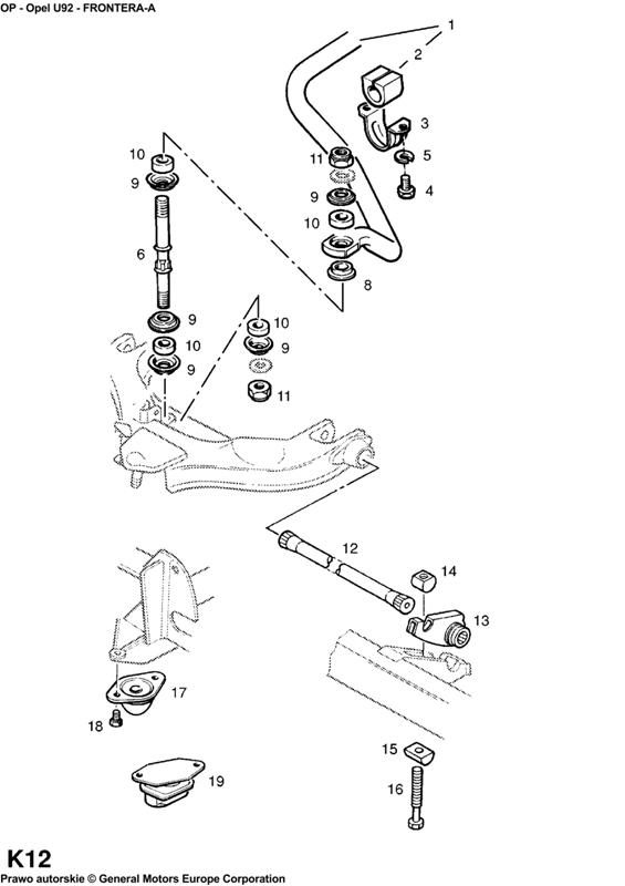

Frontera 2,4 z 1994r układ zawieszenia tradycyjny ale wsporniki drążka stabilizatora inne niż w sprzedaży podobne jak w oplu kadecie w lanosie i nigdzie ich nie mogę dostać.
kera65
Posty: 14
Dołączył(a): 09 gru 2012 16:09:17
Lokalizacja: Rędziny /k Częstochowy
Re: nietypowe przednie zawieszenie????
Postprzez brum » 25 gru 2012 20:12:58
Jakie wsporniki?
Postprzez Trzeci » 25 gru 2012 22:52:04
Chyba chodzi mu element oznaczony na rysunku jako 6 ? Jeżeli się mylę to podaj numerek.... normalnie jak w Toto Lotku. W pdf oryginalny rozmiar rysunku

jrzeuski napisał(a):
woditiel napisał(a):Czeka mnie jeszcze wymiana drążka poprzecznego
W 2.3TD? :shock: Może ktoś wpakował graty od Froty A po lifcie (tył na sprężynach, przód z górnym sworzniem na 3 śruby)? :niewiem:
W 2.3 i 2.4 jest poprzeczny drazek stabilizatora z przodu.na rysunku jako 1

To łączniki a nie wsporniki.
Postprzez kera65 » 27 gru 2012 21:48:10
Przepraszam :cry2: Macie rację to są łączniki ale problem jest gdzie je zdobyć bo moje już są wiekowe(gumy sparciałe)z1994r jak cały układ zawieszenia i kierowniczy autko miało przejechane 136 tys. jak go kupiłem w sierpniu teraz ma 138tys. gaz ja założyłem a większość km zrobiło w Niemczech w Polsce miał przejechane 18tys. od 2008 do 2012r właściciel w Polsce nie dbał o niego most tylny szumi, dolałem tylko 1,5l oleju, myślę o wymianie mostu bo kupienie nowych części i regenerowanie jest prawie prawie niemożliwe.Ja autka nie katuje używam go na wyjazdy na ryby :fishing: uwielbiam rzeki a tam nie wszędzie da się dojechać bez 4x4.Wdzięczny będę za każdą pomoc.
Postprzez Trzeci » 27 gru 2012 22:09:19
Gumy to jak ostatni patrzałem to powinny podejść z amortyzatorów....tylnych. Jak nie to do sklepu po wałkg z gumy i dorobić na wymiar

Postprzez kera65 » 31 gru 2012 15:10:09
Byłem dzisiaj w serwisie Opla w Częstochowie w sprawie łączników do mojej zabawki , ale odpowiedź już nie produkowana nie do zdobycia ostatnia cena za jeden to 90PLN,
Więc czeka mnie trochę kombinacji :gears: .
Postprzez woditiel » 27 sty 2013 18:09:35
witam wszystkich jeszcze raz po dość długim czasie uporałem się z tym przodem ale brakło czasu na opisanie i korzystając z tego że zimno wreszcie jestem .Stabilizatory po małej przeróbce podeszły z opla kadeta trzeba je było trochę skrócić poza tym ok.Teraz zrobił bym to trochę inaczej no ale nauka kosztuje.wystarczyło by się przejść do jakiegoś sklepu z częściami do maluszka i po sprawie :beer:
