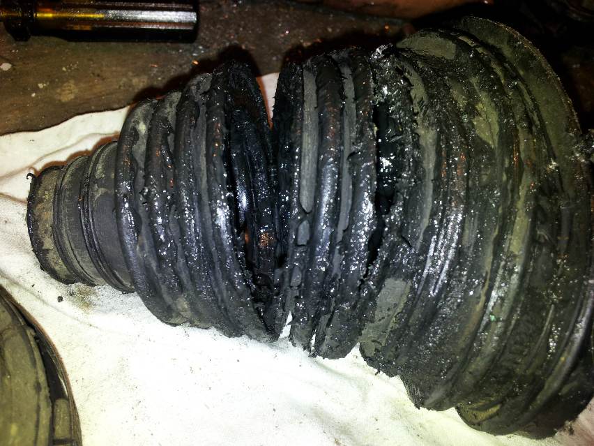

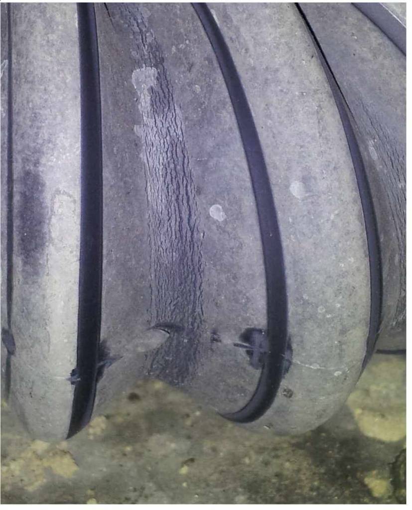

Postprzez lukaszld » 20 sie 2012 21:04:03
Witam.
Nie będę pisał o sposobie wymiany osłon, ale o samych osłonach. Po kupnie samochodu okazało się, że osłony przegubów są do wymiany, a że musiałem zrobić to szybko, to brałem co było. I tak kupiłem z allegro osłony na jeden przegub dedykowane do Frontery NO NAME zapakowane w folię, a na drugie koło pozostały mi uniwersalne pasujące do wszystkiego (a jak coś jest do wszystkiego to jest do :dupa: ).
Mniej więcej po pół roku sprawdziłem osłonki i chciałbym powiedzieć NIE MA LIPY, ale tak nie było, totalna lipa załączam zdjęcia.
Uniwersalne osłony przegubu rozsypały się
1012
a NO NAME na drugim kole trochę sparciały (jak ktoś się orientuje, to proszę powiedzieć ile mogą jeszcze wytrzymać?)
1014
Miesiąc temu wymieniłem te rozsypane na niby markowe SPIDAN/LOBRO zewnętrzną i wewnętrzną za ok 130 zł.
Roboty sporo, a fakt że po 6 msc trzeba ją powtórzyć...
Mam nadzieję, że nowe osłony wytrzymają dłużej(dam znać).
Czuj czuwaj
2014.11.07
I tak minęły dwa lata SPIDAN/LOBRO nie naruszone, natomiast noname się rozsypały. Kupiłem już SPIDAN/LOBRO i będę zakładał :beer:
