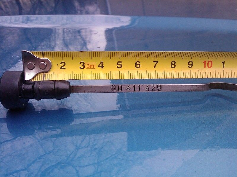

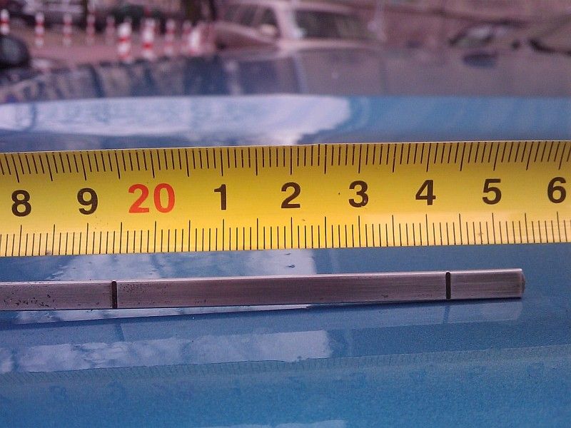

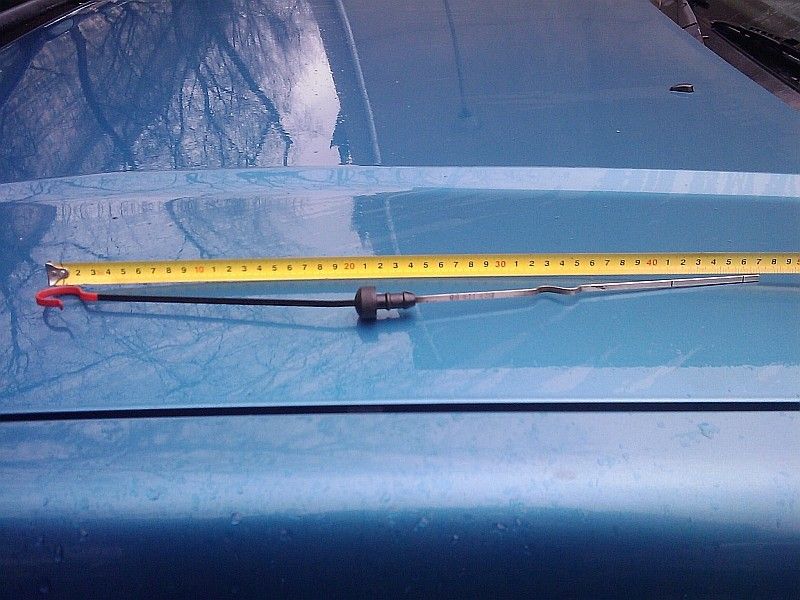

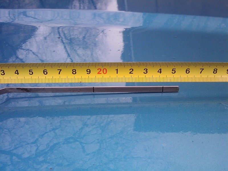

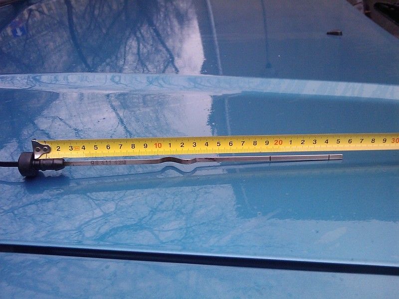

Postprzez JJKILLER » 12 lut 2011 13:11:03
Na prośbę jednego z kolegów zamieszczam fotki bagnet od oleju Frontera 2.4i
oraz numer katalogowy tego bagnetu.
