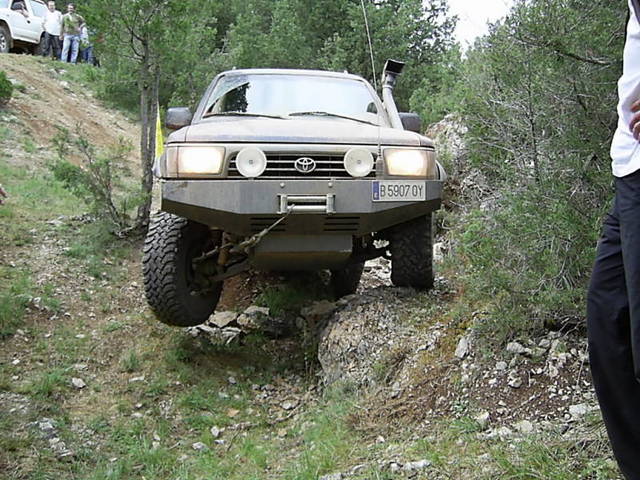

Tak się wtrącę bo mam i Fronterę i Hiluxa i muszę powiedzieć że jak pojadę Hiluxem w teren a nie mam żadnego liftu,totalnie cywilne auto na dodatek na 20" kołach to czuć różnicę w pracy zawiasu w terenie na duży plus dla Hiluxa oczywiście.Tam gdzie Frota ma już koło w powietrzu Hilux ma jeszcze dużo zapasu.

SIDEM napisał(a):Tam gdzie Frota ma już koło w powietrzu Hilux ma jeszcze dużo zapasu.
A porównywałeś długość wahaczy i kąty przegubów przy max wykrzyżu? Bo to od tego zależy.

A wy dalej z tym wykrzyzem. Nie o to chodzi. Jak by mi tak na tym zalezalo to juz dawno bym na sztywnym jezdzil. Kolega ma hiluxa. To niech sie wypowie jak wyglada przejazd po np bruku z ta sama predkoscia obydwa autami. Lub lesna droga tam gdzie wystaja korzenie. Tam wykrzyz niepotrzebny jak w ekstreme. A w koncu i tak i tak go braknie. Tak jak z blokadami. I tak sie zakopie, moze tylko kawalek dalej. Moze seryjna frota wybiera podobnie ale z podciagnietym zawiasem i drazkiem napietym jak baranie ........ to juz napewno nie. Dlatego ja wkladam druga winde aby niebac sie o wykrzyz. Fakt ciaganie sie na windzie przez pol lasu to tez nie zabawa. Jak bym myslal jak niektorzy (bez urazy dla posiadaczy) to tylko mosty z parcha, simeksy, blokady i V8. Frota ma swoje slabe i mocne strony. Trza to przyjac i poprawic tylko to co mozna niewydajac rocznych zarobkow slenczac nonstop w garazu.
