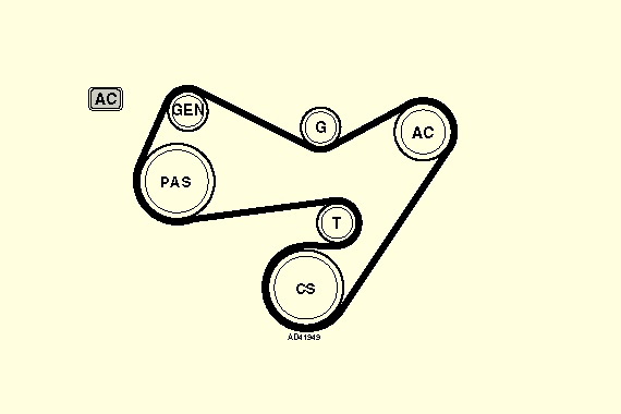

Postprzez brum » 03 mar 2016 22:07:51

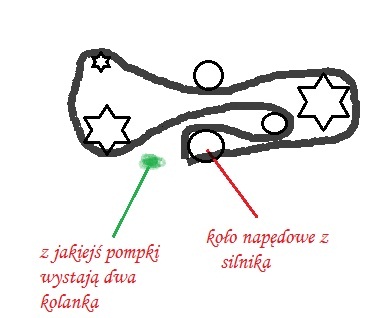

Postprzez kubus1827522 » 04 mar 2016 15:30:06
u mnie ułożenie tych kół pasowych jest troszkę inne, mniej więcej tak to wygląda.
http://chomikuj.pl/kubus1827522/jelonek
gwiazdki to koła z wieloklinem, a okrągłe są gładkie.
Niestety ta opcja na czerwono najbardziej by pasowała, ale koliduje z tymi kolankami chyba od jakiejś pompki.

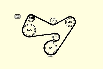

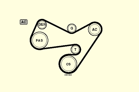

Postprzez brum » 04 mar 2016 16:03:39
Na rysunku napisałeś że koło pasowe wału jest gładkie a nie jest. Masz klimę?

Postprzez kubus1827522 » 04 mar 2016 16:33:35
ten wieloklin jest tylko na dwóch kołach po lewej i tym dużym z prawej, To koło "z wału" jest gładkie jak kolano, świeci się jak psu jajca. Więc może w tym jest problem i coś na nim powinno być, żeby nie było widać gołego metalu. W prawdzie widać na nim jakieś resztki jakby kołnierza, ochraniającego pasek przed zsunięciem się w stronę silnika. To może są resztki obudowy tego koła żeby miało ten wieloklin?
Tak klima u mnie jest ;)
Takie ułożenie pasa właśnie sprawdzałem i wszystko byłoby w porządeczku, lecz jest luz i to "galanty". Dodam, że paski są identyczne, no może milimetry różnicy.

Postprzez brum » 04 mar 2016 16:44:43
Zrób zdjęcie i podaj nr paska bo może masz do wersji bez klimy.
Koło na wale powinno być takie
