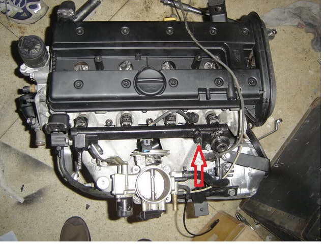

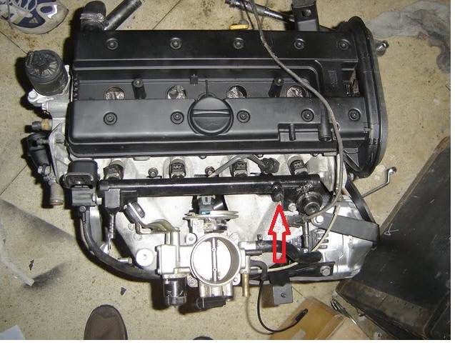

piotrkovski napisał(a): jak sprawdzić czy paliwo dochodzi?
Trzeba odkręcić kapturek i wcisnąć zaworek, paliwo powinno mocno psiknąć.
Re: Kręci rozrusznikiem, ale nie odpala
Postprzez piotrkovski » 16 lis 2016 22:16:05
Dzięki Kolego Brum, za trika z tym zojtkiem :D :D problemem był... zasyfiony filtr paliwa, bo wymiania zagadała :D :D teraz chyba do gaziarza muszę pojechać, bo aku wyciągnąłem na noc do ładowarki, i teraz mi falują obroty i pali 20lpg :evil: :evil:
