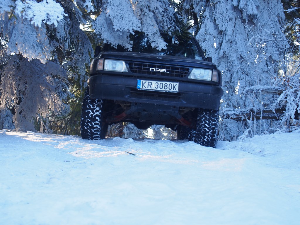

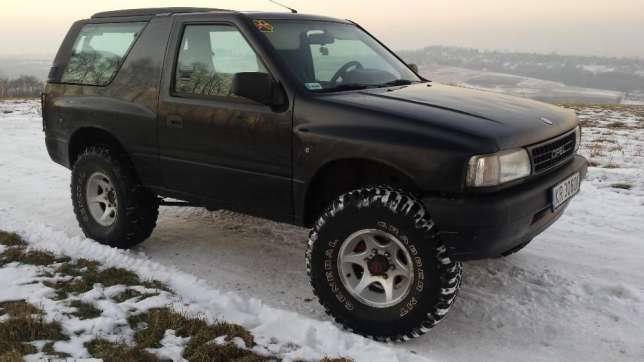

Witam, nabyłem niedawno Frotkę A 2.0 sport 96rok na sprężynach z tyłu i z LSD (działa), sekwencja STAG, jak narazie więcej naprawiam niż jeżdze ale co zrobić:P
podniesiona nie wiem ile ale sporo, kołą 15" opuny 12,5"x33" MT Grabber
co ciekawe silnik suchy zalany 10w40
zaraz po zakupie rozleciało się łożysko w kole :P
pojeździłem jakieś 600km i w miare jest ok
wymieniłem podporę drążka i cały zestaw drążków kierowniczych a tego samego dnia jadąc ( a właściwie walcząc w potoku na skałach) w ciężkim terenie zmieliłem most przedni:P
niestety mam most jak to w sportach 2.0 9HE 5.13 przeł. więc musiał się sypnąć

chyba opanowałem dodawanie zdjęć:P
30013002
