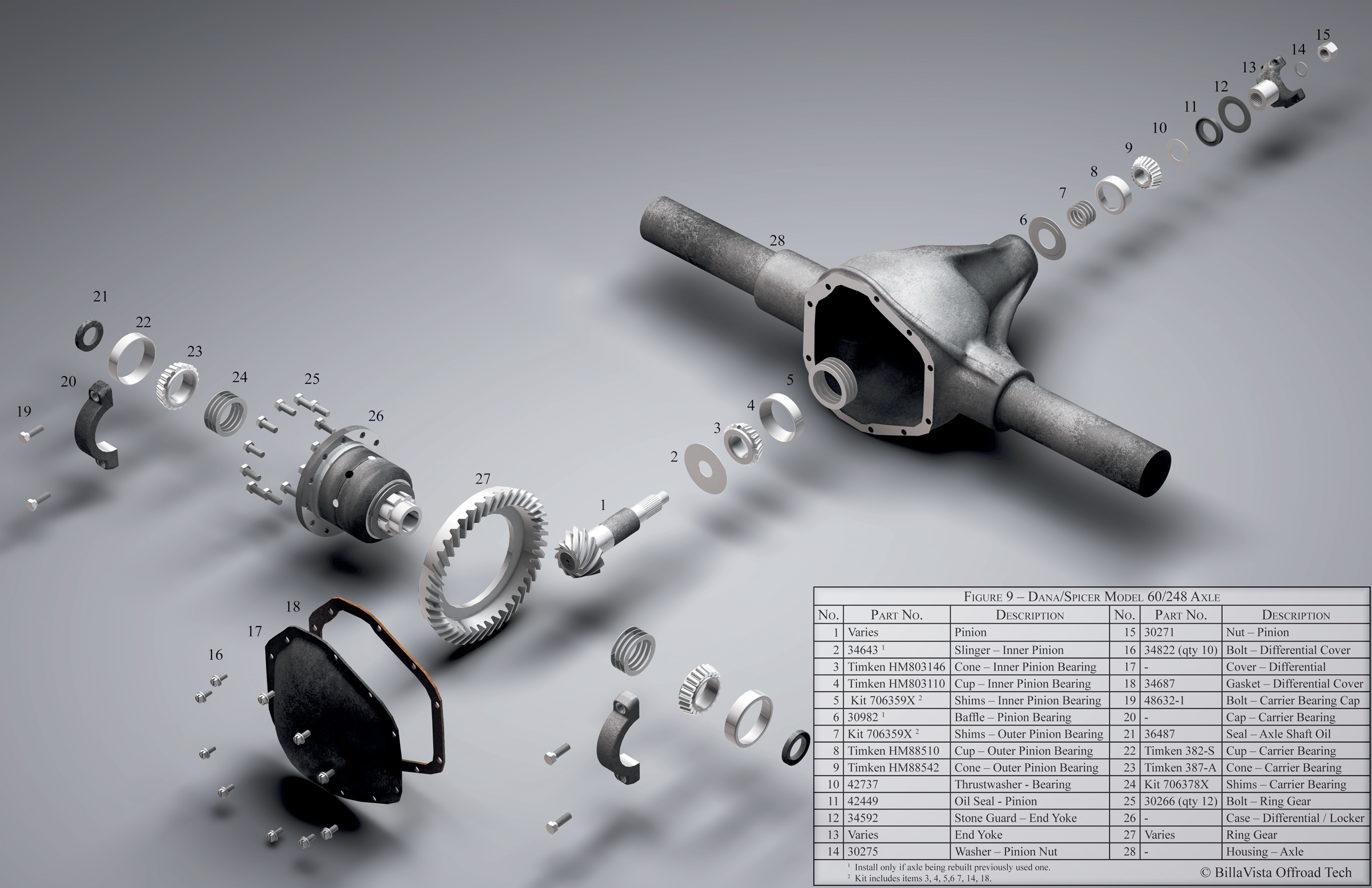

Rozkład poglądowy części w moście.
Łożysko podpory wały, Frota A 2.2i, 2.3TD, 2.4i
45x75x16
