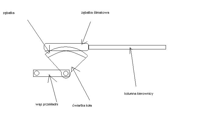

Przekładnia kierownicza w ślimakowa w środku wygląda w uproszczeniu tak jak na obrazku. Ta ćwiartka koła obraca się w obudowie przekładni napędzana śrubą(zębatka ślimakowa). Jej krańcowe miejsca to obudowa przekładni. W przypadku mocnego przeciążenia, może wybić dziurę w obudowie przekładni, która chyba jest aluminiowa.
Przemek

Postprzez Arni » 07 sty 2011 21:51:57
Dzięki Przemek za rysunek. To by wyjaśniało ten wewnętrzny opór w przekładni.
