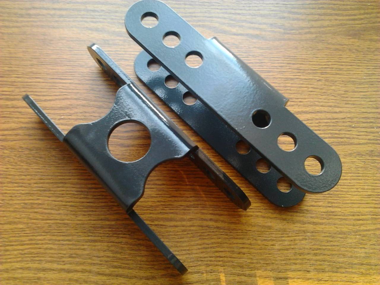

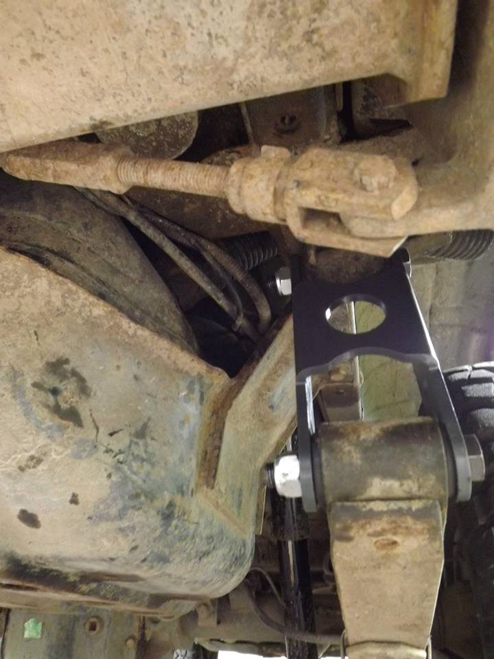

nie bardzo miałem chęci wczoraj na robienie zdjęć gdyż pogoda nie pozwolila :? poszukałem na stronie https://www.facebook.com/bloodsuckin.fabrication są to te same wieszaki co ja mam założone u siebie :D
2874
2873
koszty cos ok 120 PLN z przesyłka bez srub (M14 L100) mnie wyszły :D
