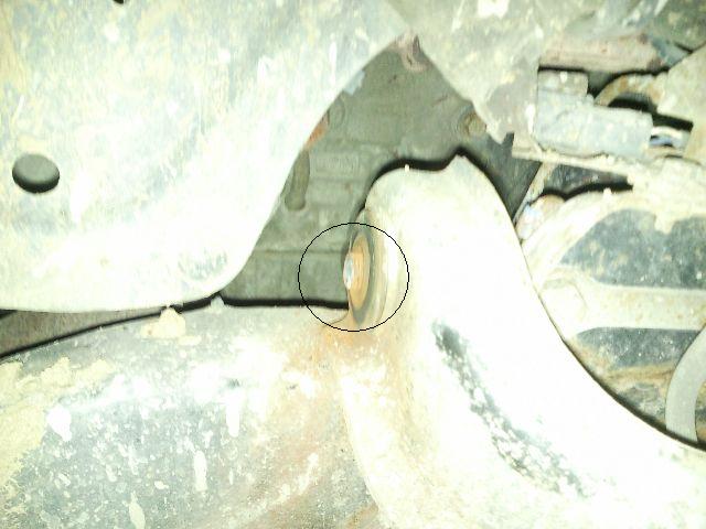

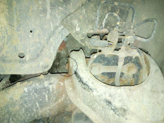

Coś mi zaczęło strzelać podczas kręcenia kierownicą. Dźwięk jakby coś zaczepiało czasami nie strzela tak jakby się coś ułożyło a potem znowu. Oglądałem patrzyłem i nic nie zobaczyłem a strzela jakby z dołu pod silnikiem.
I druga sprawa to ukręcona śruba przy wahaczu. Czy taka śrubę się wymienia tzn. co trzeba kupić aby ją wymienić czy tylko śrubę czy coś więcej. I co jeszcze kupić/wymienić przy tej okazji.

...może to właśnie ta usterka powoduje "strzały"... :?: Gdyby w przednim zawieszeniu były sprężyny - diagnoza była by łatwiejsza...
Śruba jest jedna, toczona, ale popytaj "forumowych szrociarzy" może mają coś na zbyciu...

Sruba urwana z prawej strony a strzela ewidentnie z lewej i raczej pod autem wydaje mi sie ze w czyms takim hmmm nie wiem jak to sie nazywa ale z tego wychodza te drazki co ida do zwrotnicy i kreca kolami.
Jutro odstawiam auto do doktora niech sie on martwi a ja zmykam na urlop. Wstepnie do wymiany sa oslony przegubow, visco, swiece, wszystkie gumy na stabilizatorze, ta sruba + tulejki, kaze sprawdzic koncowki drazkow i swoznie to tez wymieni. Na koniec zrobi zbieznosc itd.

Wookash napisał(a):J oslon przegubow juz nie wymienie bo swożnia nie zdejme bez sciagacza ktorego nie mam a napie....lac mlotkiem tez trzeba wiedziec w co itd.
W koncówke sworznia sie napier*** poprzez nakrętke. A żeby zagrzac to sobie opalarką poradziłem bo palnika nie miałem i poszło bez problemu, tylko troche cierpliwości.
A mechanik kasuje za takie rzeczy własnie..... A to co Ci strzela przy kręceniu kierownicą - zobacz, czy nie masz luzu na podporze drążka kierowniczego.
