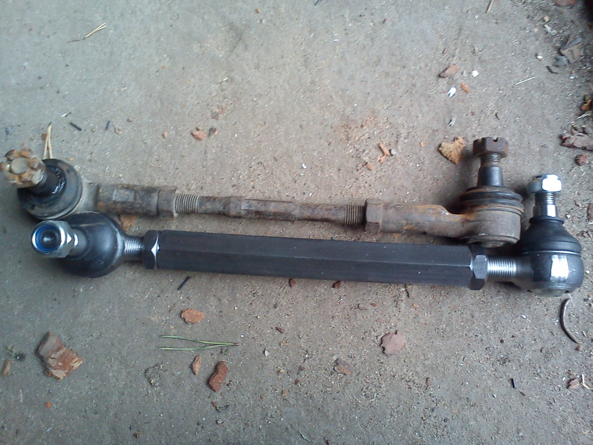

Re: koncówki drązków - motanie wzmacnianie
Postprzez brum » 12 wrz 2012 22:33:03
A tak wyglądają w porównaniu z seryjnymi.

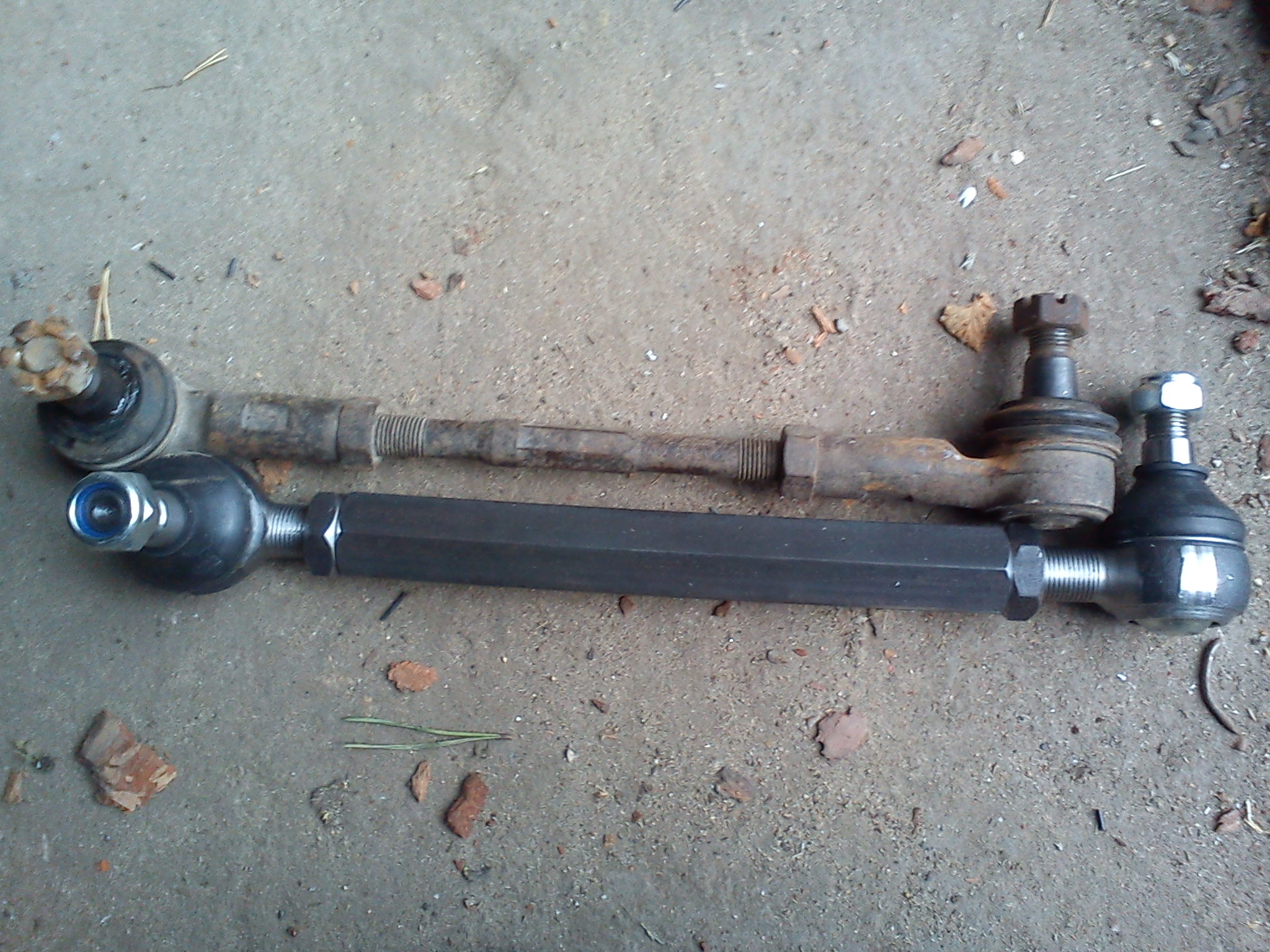

uwaga. są dwa rodzaje końcówek. dziś jedną mi dali ok, a druga ma dłuższy gwint i dłuższy stożek. Po włożeniu tego do zwrotnicy bez podkładek pod śrubę nie da się tego dokręcić. Trzeba dać z 1cm podkładek :? złożyłem to tak i jest ok, ale wolał bym jak było po staremu... no nie podoba mi się tak..
A tu stara.
Re: [A] koncówki drązków - motanie wzmacnianie
Postprzez Ironcruz » 03 cze 2014 09:44:02
a fuj. Ten nowy sworzeń nie dość, że za długi, to jeszcze wygląda na zbyt głęboko wchodzący w mocowanie.
