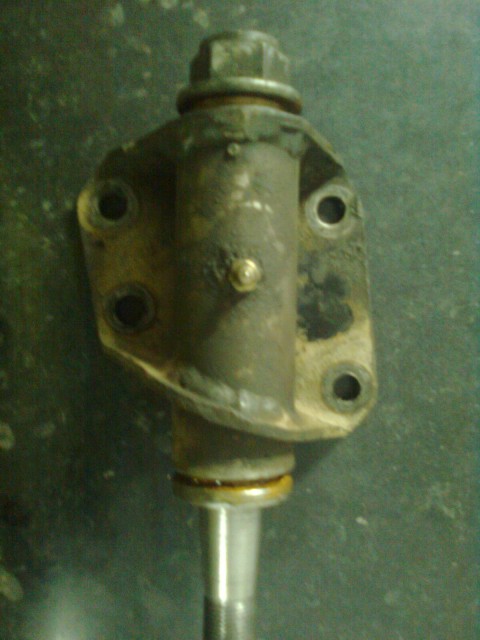

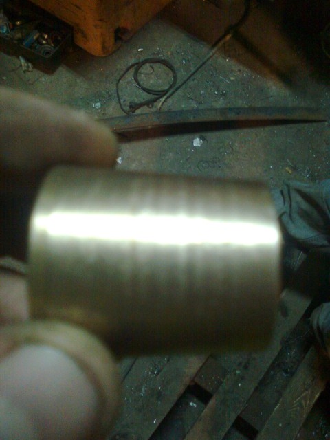

Postprzez tomi » 21 lis 2010 20:16:33
oto mój wspornik zmotany jakis rok temu
grubsza tuleja wspornika grubszy sworzen na stozkowych tulejkach chyba z brązu na nich rowek na smar. Srubą na górze kasujemy luz ja dokrecalem tylko raz przez caly okres uzywania koszt wykonania 200zl na gotowo dalem stary odebralem nowy zmotany

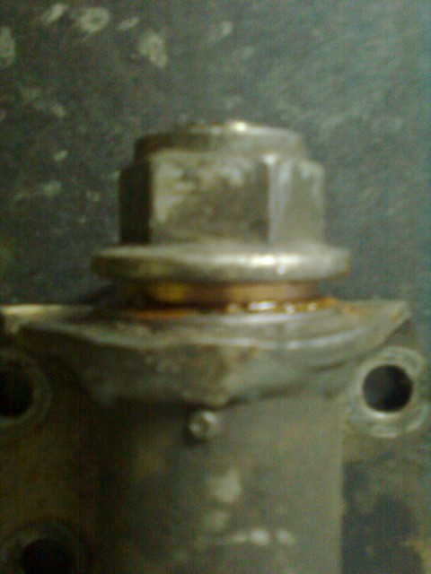

Postprzez POPO » 06 gru 2010 09:44:55
przy okazji servisu wyszło że wspornik ma za duzy luz i nalezy go wymienić/zregenerować :(
Nigdzie nie mozna dostac europejcyzka tylko w oplu ale to koszt ponad 1200zł :-(
Ale zakupiłem anglika (wcześniej nie wiedząc o tym) i teraz mam pytanie:
- czy jak natne i odegne ten "kapsel" górny w obu wspornikach (stary i nowy anglik) to da rade same bebechy przełozyc i na konieć zaklepac i zaspawac ten "kapsel" ??
bo w sumie to anglika mam za 100 nówka sztuka i mogę zwrócic ale moze szybciej niż toczyc i kombinowąc wystarczy przełozyc bebechy bo koszta prawie te same a brak czasu oczekiwania na wolny termon tokarza-magika??
P.S. wszystkie odpowiedzi są czysto teoretyczne podparte niewielką wiedzą własciciela w w/w temacie :)

Re: Wspornik układu kierowniczego!!!
Postprzez tomi » 06 gru 2010 09:57:58
odegnij te blaszki tak by je szło potem spowrotem sklepac o spawaniu nie ma co myslec bo jak przegrzejesz to te teflonki szlag trafi i bydzie :dupa:
co do przełozenia z anglika bebechów powinno sie udac ale nie praktykowałem wiec sie nie wypowiadam
