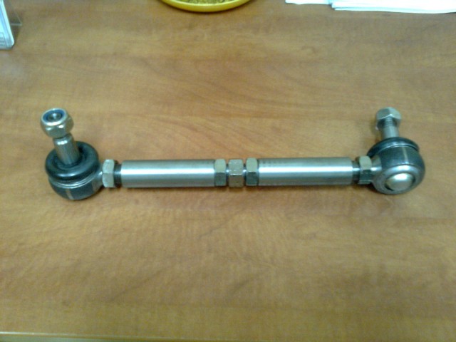

niewiem czy macie ten sam problem co ja ale srednio co 2 , 3 tyg lecą tzn wybijają sie
koncówki drązków ostatnio wiec postanowiłem sie temu przyjzec i cos zmotac, wzmocnic jakos
te koncówki bo wspornik mam juz zmotany i nic juz go nie wzrusza. Wszystko oczywiscie w
granicach rozsądku cenowego
myslałem sledziłem rózne dokumentacje techniczne a to iveco a to man i jeszcze wiele innych
i znalazłem to

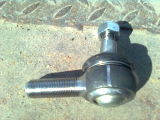

koncówka drązka z uwaga!!! z zuka pasuje idealnie jest nieco wieksza i masywniejsza a przy
tym mocniejsza stozek pasuje idealnie w piaste koła i w drązek poprzeczny i co
najwazniejsze cena od 11zl do 20zl za wypas (wziołem te wypas za 20zl)

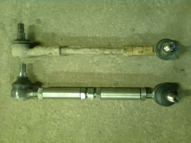

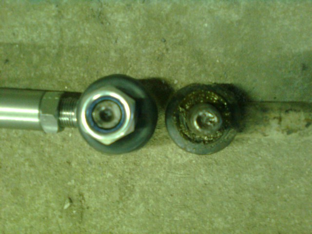

teraz został tokaz i tylko dorobic rzymską srube i oto co wyszlo
czesc jest 2x masywniejsza koncówki drązków nie kosztuja majątek a i tak mam nadzieje ze
wytrzymią dluzej niz orginał no i teraz razem ze wspornikiem juz niesą najsłabszym elemętem
ukladu kierowniczego zostje mi tylko zmotac drązek poprzeczny ale narazie jest dobry więc
nie ruszam

koncówek u mnie bylo duzo za pierwszym razem kiedy kupiłem auto w ten dzien skonczył sie przeglad kupiłem orginały a cena tych koncówek mnie przerazila ale co tam nowe auto wiadomo trzeba cos do niego zainwestowac dawały rade do mometu zmiany opon na 31 nalewki fedimy extremy poleciały po ok 2tyg
wkuzylem sie poszłem do ahc tuning i zamówilem (zreszta razem z klockami hamulcowymi bo tez sie skonczyły) koncówki jakies offroad - owe wzmacniane cuda na kiju itd kosztowały jeszcze wiecej i znowu 2, 3 tyg nima!!!
kupiłem zamiennik za chyba ok 40zl cen niepamietam i 2, 3 tyg i znowu nima teraz nalewka simex
ci co widzieli jak moja frota jezdzi to widzieli jak moje koła robią z przodu
a teraz zobaczymy napewno zdam relacje i jesli za 1mies czy 2 ,3 miesące bedzie ok to było warto
