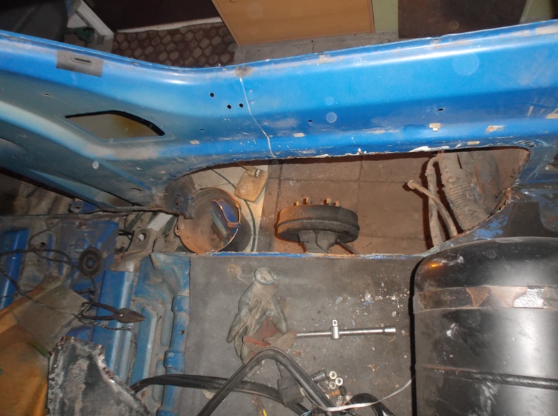

Przeglądając to forum jakoś nikt się nie chwali co zrobił dobrego by jego auto ni miało dziurek, a przecież to 20letnie już auta.
Wiec ja się pochwale :D
Tak wpuściłem światło do środka auta ;)

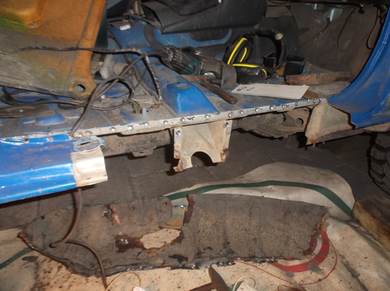

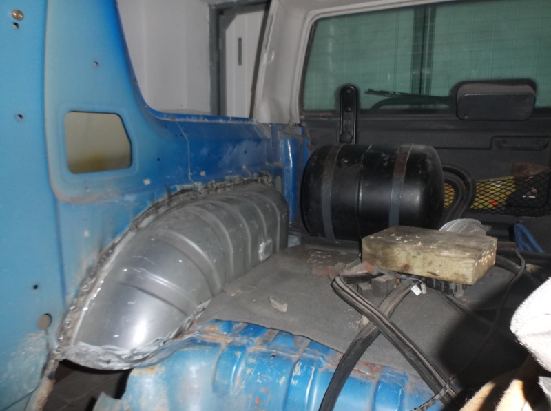

W czasie wycinanek w progu były dwa wiadra ziemi i piachu a w nadkolu tylko kilka dziurek ale jak robić nadkole to w całości.
Tak dla potomnych nadkole do sporta pasuje z longa (brak mocowania pasów i pałąka) ten sam kształt (długość szerokość profil)

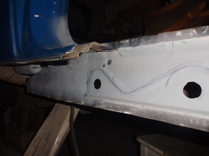

Niestety progi wewnętrzne są nie do dostania jako nowe ale prosty kształt i tylko kilka przetłoczeń zachęca do wykonania drogiego uwaga próg wewnętrzny składa sie z 2 cześć na wysokości słupka B jedmnocześnie trzymając mocowanie karoserii do ramy
Wycięty próg zewnętrzny i wewnętrzny
wycięte nadkole
wstawione nadkole z Longa
Dorobiony i wstawiony próg wewnętrzny
wzmocnienie progu wewnętrznego

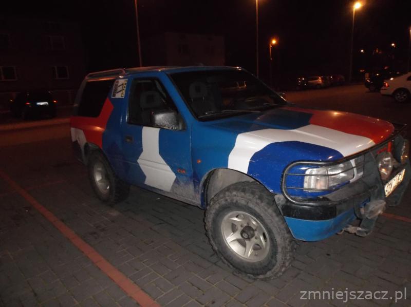

Postprzez motomarian » 11 lis 2017 21:09:23
Były wycinanki było spawanie było malowanie i wyszło ooooo tak
koła 31MT, Mosty B, SOPA, pojeb...ane malowanie :D

Postprzez motomarian » 12 lis 2017 19:36:03
Łaty mogą się podobać albo nie kwestia gustu.
Mi się podobają i pozwoliły obniżyć koszty malowania bo materiał został inny aut :)
Ciekawe jak długo wytrzyma w takim stanie bo dziś już próg zagniotłem w kamieniołomie :? a miało być lajtowo :D

Postprzez motomarian » 05 kwi 2018 15:33:33
Wiec wewnętrzne nadkola to są przycięte nadkola z longa zakupione na złomie (musiałem sobie wyciąć)
A na zewnątrz to młotek i zabawa w spęczanie i rozciąganie blachy (klepanie )
Reperaturek nie znalazłem w sieci wiec zostaje tylko praca własna ale mają dość łatwi kształt do wykonania.

Piaskowałeś to nadkole czy malowałeś przed spawaniem ... bo wygląda jak typowa reperaturka

Long był srebrny :D

:D ok. no to long był zdrowy

Postprzez motomarian » 07 kwi 2018 12:41:33
No był zdrowy w nadkolach ale progów to nie było :D niemniej nadkle wymaga tylko przycięcia z przodu i wyklepania gniazda pod mocowanie pasu bezpipeczeństwa przespawać trzeba też z sporta płyktę z przyspawana nakrętką i bleche mocującą pałąk do nadkola . Generalnie robota szybka i przyjemna .
